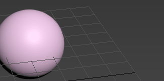

例: XYZ 位置コントローラとノイズ コントローラを組み合わせて使用するには:
[パラメータ](Parameters)
[コントローラを割り当て](Assign Controller)ロールアウトで、作成した球オブジェクトの[位置](Position)トラックをクリックします。
