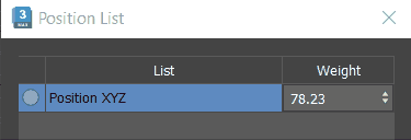

各コントローラでさまざまな[重み](Weight)の設定を試して結果を見てみてください。
コントローラの重みの値を増減させることによって、そのコントローラの影響を大きくしたり小さくしたりします。既定値は 100.0 です。

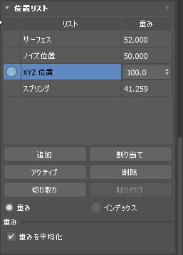

ビューポート内での対話型変更を反映するコントローラを特定します。現在アクティブなコントローラは、リスト内では矢印付きで表示されます。
選択されているコントローラを削除します。
選択されているコントローラを削除し、クリップボードに格納します。クリップボードの内容は、コントローラを貼り付けるまで、コントローラの内部でのみ保持されます。
クリップボードの内容を、選択したコントローラの上の位置に配置します。貼り付けを実行すると、クリップボードは空になります。
このチェック ボックスにチェックマークを付けると、リスト内のすべてのコントローラの重みが平均化されます。このオプションは、変換リスト、位置リスト、スケール リスト コントローラのみで使用できます。既定値はオフです。

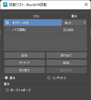

コントローラ リストのリスト ウィンドウから任意のコントローラを選択した後、この編集ボックスに名前を入力します。区別しやすい明解な名前を使用してください。このフィールドでは、識別しやすくなるように、コントローラの名前を変更できます。
リスト内のコントローラ間のブレンドを有効にします。このオプションは、回転リスト コントローラのみで使用できます。既定値はオフです。
チェックマークが付いていない場合、リスト コントローラは回転ごとに個別に重みを設定し、これらの回転を足し合わせることで、最終的な効果を出します。レイヤの上にレイヤをスタックし、効果の重みを増減して、アニメートします。既定値は、この設定です。
チェックマークが付いている場合、各ポーズが、リスト内の前のコントローラの結果とブレンドされます。この方法では、効果が加算されるのではなく、ポーズトゥポーズのブレンドが行われます。リスト内のコントローラの重みを調整することで、あるポーズ(リスト内のコントローラ)と別のポーズがブレンドされます。最後の重みが 100.0 の場合は、リスト内の直前のポーズの重みを調整しても、その効果は現れません。最後のポーズには最大限の効果が現れます。このスタックを使った方法は、非線形アニメーション(NLA)効果を得るのに最適な方法です。モーション クリップや 1 フレームのポーズを新しいレイヤに貼り付け、重みの設定により、複数のポーズをブレンドすることができます。

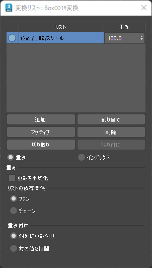

[リストの依存関係](List Dependency)オプションを使用して、リストをファンやチェーンのように扱います。順序に依存するか、正確な親変換が必要かどうかを指定します。
| 依存関係 | 動作 |
| ファン(Fan) | 親変換をリストのエントリに渡し、重み付け方法を使用してブレンドします。この設定は、エントリが独立していて、順序が重要でない場合に便利です。 |
| チェーン(Chain) | 前の結果を親変換として次の結果に渡し、重み付け方法を使用してブレンドします。この設定は、リストが順序依存の場合、またはコンストレイントを使用する場合などの正確な親変換が必要な場合に便利です |
| 重みの種類 | 動作 |
| 個別に重み付け(Weight Independently) | リスト エントリに個別に重みを付けて、結合します。回転コンポーネントの重み付けは、[-100%,100%]の範囲にクランプされます。
注: 不均等なスケールは避けてください。
| 前の値を補間(Interpolate Previous) | 前のリスト エントリを補完して現在のエントリを生成します。回転とは、rotation_list のようにポーズ間で補間することです([-100%,100%]の範囲にクランプされます)。スケールすると、重み付けに使用される前のエントリとの差が増幅されます。
