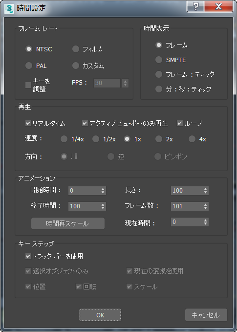

アニメーションのフレーム レートを設定するには:
[時間設定](Time Configuration)ダイアログ ボックス
[フレーム レート](Frame Rate)領域で、次のいずれかの方法を実行します。
ビューポート再生を設定するには:
[再生](Playback)領域で、[リアル タイム](Real Time)チェック ボックスと[アクティブ ビューポートのみ再生](Active Viewport Only)チェック ボックスにチェックマークを付けるか、チェックマークを消します。
アニメーションを反転方向、または逆方向と順方向で交互に再生するには:
[再生](Playback)領域で、[リアル タイム](Real Time)チェック ボックスのチェックマークを消します。
アニメーションを一度だけ再生するには:
[再生](Playback)領域で、[リアル タイム](Real Time)チェック ボックスと[ループ](Loop)チェック ボックスのチェックマークを消します。
アニメーションが一度再生した後に停止します。
複数のビューポート内でアニメーションを再生するには:
[再生](Playback)領域で、[アクティブ ビューポートのみ再生](Active Viewport Only)チェック ボックスのチェックマークを消します。[OK]をクリックします。
アニメーションが 4 つのビューポートすべてで再生されます。
サブフレームのアニメーションを使用するには:
[時間表示](Time Display)領域で、[フレーム: ティック](FRAME:TICKS)または[分: 秒: ティック](MM:SS:TICKS)をオンにします。[OK]をクリックします。
アニメーションをサウンド付きで再生するには:
[再生](Playback)領域で、[リアル タイム](Real Time)チェック ボックスにチェックマークが付いていることを確認してください。[リアル タイム](Real Time)チェック ボックスにチェックマークが付いていない場合、アニメーションではサウンドが再生されません。
[時間設定](Time Configuration)ダイアログ ボックスには、次のようなコントロールがあります。[オート キー](Auto Key)ボタンの右にある任意のタイム コントロール ボタンを右クリックすると、このダイアログ ボックスが表示されます。
[NTSC]、[フィルム](Film)、[PAL](Phase Alternate Line)、および[カスタム](Custom)というラベルがついた 4 個のオプション ボタンを使用して、フレーム レートを 1 秒あたりのフレーム数(FPS)単位で設定できます。最初の 3 個のボタンは、標準の FPS 以外は設定できません。[カスタム](Custom)ボタンを使用すると、編集ボックスを調整して任意のフレーム速度(FPS)を設定できます。
タイム スライダおよび 3ds Max 全体を通して使用する時間の表示方法を指定します(指定できる単位は、[フレーム数](Frames)、[SMPTE]、[フレーム: ティック](FRAME: TICKS)、[分: 秒: ティック](MM:SS: TICKS))。
たとえば、タイム スライダがフレーム 35 を指しているときに、フレーム レートが[NTSC]に設定されていれば、タイム スライダにはそれぞれの[時間表示](Time Display)設定に応じて次のような値が表示されます。
SMPTE は「Society of Motion Picture Technical Engineers」の略語であり、ビデオとテレビのプロダクションの時間測定で標準的に使用されています。
[リアルタイム](Real Time)チェック ボックスにチェックマークが付いていない場合、ビューポート再生は可能な限り高速で行われ、すべてのフレームが表示されます。
速度設定は、[モーション キャプチャ](Motion Capture)ユーティリティでも使用できます。
これらの設定は、maxstart.max ファイルに保存して、起動やリセット時に自動的に呼び戻すことができます。「スタートアップ ファイルと既定値」を参照してください。
