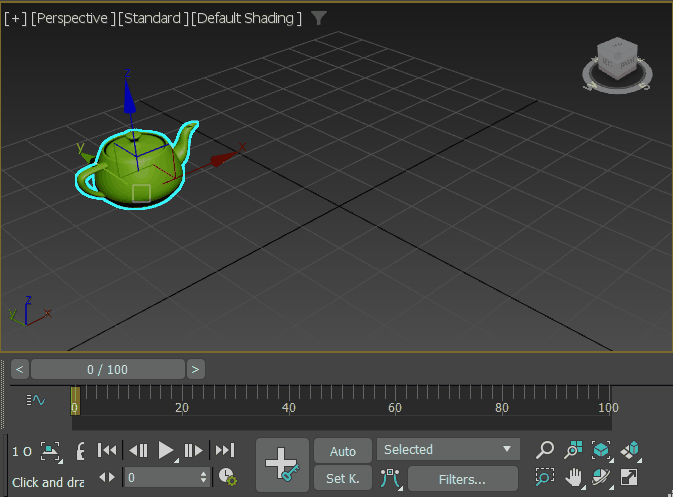

[オート キー](Auto Key)を使用してアニメーションを作成する
変更を加えると、3ds Max によって、現時点で変更されているパラメータに対する新しい値を記録したキーが作成されます。そのキーがパラメータに対して作成された最初のアニメーション キーである場合、2 番目のアニメーション キーも[オート キー既定フレーム](Auto Key default frame)で作成され、パラメータの元の値が引き継がれます。
後続のフレームに少なくとも 1 つのキーを作成しない限り、キーは既定フレームで作成されません。既定フレームのキーは、後から移動、削除、再生できます。
[オート キー](Auto Key)ボタンをオンにすると、次の状態になります。
オブジェクトのアニメートを開始するには:
たとえば、アニメート以前の円柱にはキーはありません。[オート キー](Auto Key)ボタンをオンにし、フレーム 20 で y 軸を中心に円柱を 90 度回転すると、回転キーがフレーム 0 と 20 に作られます。フレーム 0 のキーには円柱の元の方向が保存され、フレーム 20 のキーには 90 度でアニメートした回転が保存されます。アニメーションを再生すると円柱が Y 軸を中心に 21 フレームで 90 度回転します。
[オート キー既定フレーム](Auto Key default frame)コントロールを使用します。
[オート キー](Auto Key)ボタンをオンにすると、いつでもアニメートが可能になりますが、同じようにアニメーション内ではアニメーション キーを作成しなくてもいつでもモデリングできます。
