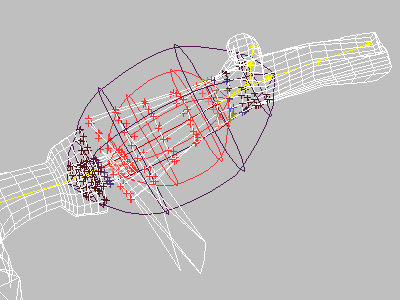

頂点とリンクの割り当てに関する問題を解決するには、まず問題のあるリンク周辺のエンベロープのサイズまたは位置を変更します。ほとんどの問題は、エンベロープが小さすぎるために、一部の頂点が影響の範囲から外れていることが原因です。
これは、Biped キャラクタとメッシュが微妙にずれていると起こります。または、境界なしのボーン システム リンクを使ってエンベロープを作成するとき、使用したリンクの長さが短すぎたため、そのリンクにアタッチされたすべての頂点を囲めなかった場合です。
もう 1 つの原因として、内部境界のオーバーラップが考えられます。複数の内部境界がオーバーラップすると、関節の位置に極端な変形が作成される場合があります。
モーションをプレビューすると、頂点に関する問題を見つけることができます。リンクが 3D 空間内を動くとき、アタッチされているはずの頂点が後に残るように見えることがあります。これは、どのリンクにも割り当てられていない頂点が、初期スケルトン ポーズ全体の位置にとどまっている状態です(初期スケルトン ポーズ全体とは、Physiqueが適用され、初期化された時点でのメッシュとスケルトンのポーズ全体です)。

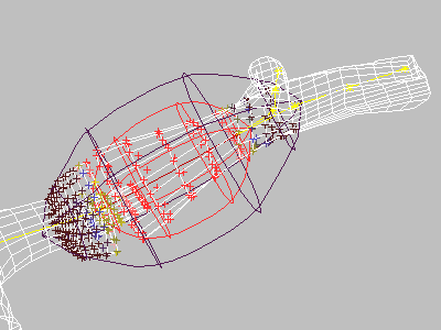

また、頂点が移動しすぎたため、メッシュにへこみが発生する場合もあります。この問題を解決するには、関節に影響を与えているエンベロープのオーバーラップを減らします。
エンベロープのシェイプの修正(下)により、浮遊頂点(上)が再割り当てされ、リンクが修正されます。
手順
既定値のエンベロープ シェイプを調整するには:
- [エンベロープのブレンド](Blending Envelopes)ロールアウト
[選択レベル](Selection Level)領域で、
([リンク](Link))を有効にします。ビューポート内で、任意のリンクを選択します。
- [パラメータ](Parameters)領域で、[内部](Inner)、[外部](Outer)、または[両方](Both)オプションをオンにします。次に、外部エンベロープがキャラクタ メッシュを囲むまで、[放射状スケール](Radial Scale)の値を増やします。
注: [両方](Both)をオンにした場合、内部境界と外部境界のスケールが一緒に調整されます。
- 内部の(赤い)エンベロープがメッシュを通して現れるまで、[親へのオーバーラップ](Parent Overlap)の値を大きくします。
- 必要に応じて、[フォールオフ](Falloff)の値を小さくしてこのエンベロープの強度を上げます。
