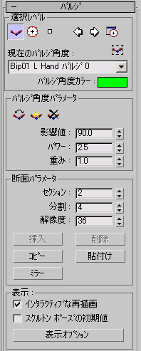

[バルジ](Bulge)サブオブジェクト レベルのコントロールは、[バルジ](Bulge)ロールアウトにあります。
[バルジ角度パラメータ](Bulge Angle Parameters)領域
バルジ角度を設定
- 現在のバルジ角度([選択レベル](Selection Level)領域の[現在のバルジ角度](Current Bulge Angle)フィールド)で、角度値をスケルトンの現在の関節角度に変更します。まず、ビューポートで[移動](Move)または[回転](Rotate)を使用して選択したリンクとその子リンクの間の角度を変更し、次に[バルジ角度を設定](Set Bulge Angle)をクリックします。
バルジ角度を挿入
- 選択したリンクに新しいバルジ角度を追加します。[現在のバルジ角度](Current Bulge Angle)フィールドには、バルジ角度名と増分番号が表示されます。新しいバルジ角度に「Arm at 90」のようなわかりやすい名前を付けます。
既定値では、Physique でリンクが作成されたときにフィギュア モードのポーズでバルジ角度が 1 つ作成されます。バルジ角度を 1 つ追加するだけで、メッシュを膨張させることができます。必要な場合は、さらにバルジ角度を作成することができます。
バルジ角度を削除
- 選択したリンクから現在のバルジ角度を削除します。
既定値のバルジ角度は削除できません。
- 影響値
- バルジがスキンに影響する角度範囲です。範囲は 0 ~ 180 です。既定値は 90 度です。
たとえば、90 度の関節に対してバルジ角度を設定した場合、[影響値](Influence)の値を 40 に設定すると、関節の回転角度が 50 度(90 - 40)または 130 度(90 + 40)に到達した時点でバルジ効果が現れ始めます。
- パワー
- バルジ効果がどの程度急激に現れるかを制御します。0.0 では、補間による遅滞なしでバルジ効果はただちに現れます。値を増加すると、バルジは徐々にイーズ インします。値を 10.0 にすると、設定角度に達したときにメッシュは突然膨張します。指定できる範囲は 0 ~ 10.0 です。既定値は 2.5 です。
- 重み
- 他のバルジの効果に対する、現在のバルジ角度の効果の相対的な重みを指定します。指定できる範囲は 0.0 から 100.0 です。既定値は 1.0 です。
[断面パラメータ](Cross Section Parameters)領域
- セクション
- 選択したリンクの断面の数を設定します。
- 分割
- 断面の周囲に配置する制御ポイントの数を設定します。既定値では、制御ポイントは断面の外周上に均等に配置されます。
- 解像度
- 断面上の放射状グリッドの数を設定します。制御ポイントは、最も近い解像度ラインにスナップされます。
注: [挿入](Insert)、[削除](Delete)、[コピー](Copy)、[貼付け](Paste)、および[ミラー](Mirror)ボタンは、[選択レベル](Selection Level)領域でどのレベルがアクティブであるかによって、有効または無効になります。
- 挿入
- 断面または制御ポイントを新しく作成します。
- 削除
- アクティブな断面または制御ポイントを削除します。
- コピー
- アクティブなリンク(バルジ角度を含む)または断面をコピーします。
- 貼り付け
- リンク(バルジ角度を含む)または断面を貼り付けます。
1 つのリンクからすべてのバルジ角度をコピーして貼り付けるには、[現在のバルジ角度](Current Bulge Angle)ドロップダウンリストで[リンク全体](Entire Link)を選択し、次に[コピー](Copy)をクリックします。反対側のリンクを選択して[貼付け](Paste)をクリックします。[ミラー](Mirror)をクリックして、貼り付けられたリンク パラメータをミラーリングします。
- ミラー
- バルジ角度およびバルジ角度上の断面をミラーリングします。必要に応じて、[選択して回転](Select And Rotate)を使用し、バルジ角度および断面の方向を設定できます。
[表示](Display)領域
- インタラクティブな再描画
- ビューポートでの断面を編集するときに、メッシュをリアルタイムで変形する場合は、オンにします。オフにすると、マウス ボタンを放したときにだけ、メッシュが更新されます。既定値ではチェックマークが付いています。
ヒント: パフォーマンスの低いシステムで実行している場合または計算量の多い高密度メッシュを使用している場合には、[インタラクティブな再描画](Interactive Redraw)をオフにします。
- スケルトン ポーズの初期値
- オンの場合、メッシュを元のポーズ(Physique を最初に適用したときの状態)に戻します。既定値ではチェックマークが付いていません。
- 表示オプション
- クリックすると、[バルジ角度表示プロパティ](Bulge Angle Display Properties)ダイアログ ボックスが表示されます。このダイアログ ボックスを使用して、バルジのビューポート表示をカスタマイズできます。
