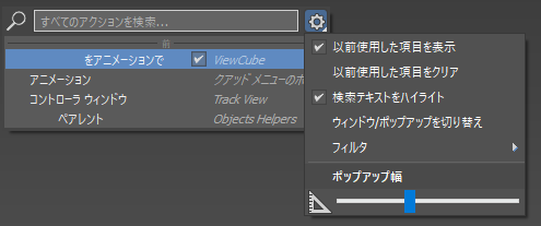

検索設定
検索設定
[検索](Search)フィールドの横にある歯車アイコン をクリックして、検索設定を展開します。
以前使用した項目を表示(Show previously used items)
オンにすると、最後に使用した 5 つのアクションの履歴が表示されます。既定値ではチェックマークが付いています。
以前使用した項目をクリア(Clear previously used items)
最後に使用したアクションのリストを削除します。
検索テキストをハイライト(Highlight Search Text)
入力した検索文字を検索結果とは異なるカラーで表示します。
ウィンドウ/ポップアップを切り替え(Toggle Window/Popup)
ポップアップ ダイアログからウィンドウに切り替えます。
ヒント: 検索バー ウィンドウを 3ds Max インタフェースにドッキングできます。ウィンドウに切り替えたら、ウィンドウを右クリックし、[ドッキング](Dock]を選択し、[上](Top)[下](Bottom)[左](Left)、または[右](Right)から選択してドッキングし、いつでもアクセスできるようにします。
ポップアップ幅(Popup Width)
[検索](Search)ポップアップの長さを調整できます。これは、[ビューから標準カメラを作成](Create Standard Camera from View)などの長い項目名を使用して検索する場合に適しています。
