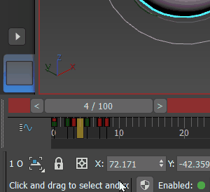

トラック バーは、フレーム番号(または適切な表示単位)を表示するタイムラインを提供します。トラック ビューの代わりにトラック バーを使うと、キーの移動、コピー、削除、およびキー プロパティの変更をすばやく実行できます。オブジェクトを選択すると、そのアニメーション キーがトラック バーに表示されます。トラック バーには、選択された複数のオブジェクトのキーも表示されます。
トラックバーをフローティングおよびドッキングして、ワークスペースをカスタマイズできます。
キーはカラー コードを使って表示されるので、そのフレームにどの種類のキーがあるのかを簡単に見分けることができます。[位置](Position)キーは赤、[回転](rotation)キーは緑、[スケール](scale)キーは青、変形キー以外(モディファイヤ パラメータなど)はグレーで表示されます。カラーは、[ユーザ インタフェースをカスタマイズ](Customize User Interface)ダイアログ ボックスで変更できます。 またカラーは、キーを選択しているかしていないかによっても異なります。フレーム インジケータは、同様の青色のバーで表示されます。
トラック バーに表示されるキーは、選択されたオブジェクトのアニメートされた任意の数のパラメータを示します。変換、モディファイヤ、およびアニメート マテリアル パラメータはすべて、特定のフレームにキーを持つことができます。
トラック バー上のキーの値をすべて一覧表示するには、キーを右クリックします。右クリック メニューからキー タイプを選択して、キー プロパティのダイアログ ボックスを表示します。右クリック メニューのオプションを使用して、キーを削除したりトラック バーの表示をフィルタ処理します。
