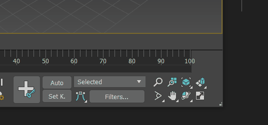

[全範囲ズーム全ビューポート](Zoom Extents All)フライアウトは、どのビューポートでも使用できます。すべてのオブジェクトまたは選択したオブジェクトの範囲をズームできます。
このフライアウトには、次の 2 つのオプションがあります。
[全範囲ズーム全ビューポート](Zoom Extents All)では、すべてのビューポートで、すべての可視オブジェクトを中央に配置します。このコントロールは、あるシーン内のすべてのオブジェクトを使用可能なすべてのビューポートで確認したい場合に役立ちます。
[選択図形ズーム全ビューポート](Zoom Extents All Selected)では、すべてのビューポートで、選択した 1 つのオブジェクトまたは一連のオブジェクトを中央に配置します。このコントロールは、複雑なシーンの中で見失った小さなオブジェクトを探し出すときに役立ちます。
