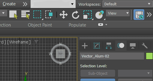

ワークスペース
ワークスペース機能を使用すると、任意の数のインタフェースの設定間を迅速に切り替えることができます。ツールバー、メニュー、ビューポート レイアウトのプリセット、リボンなどのカスタム配置を復元できます。
[ワークスペース](Workspaces)ドロップダウン リストの既定の位置

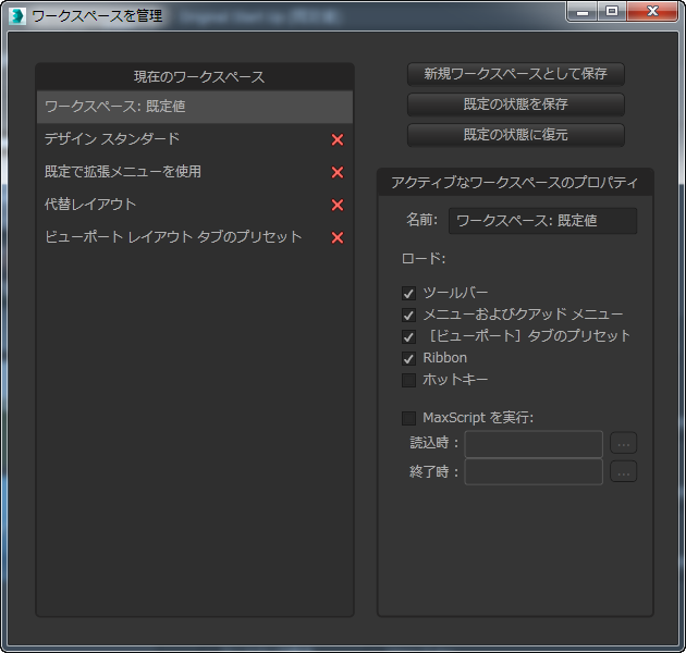

[ワークスペースを管理](Manage Workspaces)ダイアログ ボックス
[ワークスペースを管理](Manage Workspaces)コマンドを選択すると、このダイアログ ボックスが開きます。このダイアログ ボックスでは、ワークスペースを切り替え、追加、編集、削除できます。
現在のワークスペース(Current Workspaces)
現在使用可能なワークスペースがリストされます。別のワークスぺースに切り替えるには、リストでその名前をクリックします。これは、ワークスペース セレクタを使用する場合と同じです。
リストからワークスペースを削除するには、リストで名前の右側にある赤い[X]ボタンをクリックします。削除できるのは、既定のワークスペース以外の非アクティブ ワークスペースのみです。

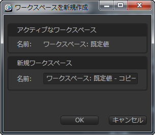

新規ワークスペースとして保存(Save as New Workspace)
アクティブなワークスペースのコピーである新しいワークスペースを作成し、ワークスペース セレクタに追加します。
このボタンをクリックすると、[ワークスペースを新規作成](Create New Workspace)ダイアログ ボックスが開きます。
読み込み専用の[アクティブなワークスペース](Active Workspace)パラメータには、アクティブ ワークスペース(コピーされるワークスペース)の名前が表示されます。[新規ワークスペース](New Workspace)パラメータには、新規ワークスペースの名前が表示されます。既定ではこれは、アクティブ ワークスペース名に「 - コピー」( - Copy)が付加された名前です。名前を変更するには、[名前](Name)フィールドをクリックし、新しい名前を入力します。新規ワークスペースを作成し、その名前をドロップダウン リストに追加するには、[OK]をクリックします。また、作成しない場合は[キャンセル](Cancel)をクリックします。
新規ワークスペースを作成したら、それが自動的にアクティブ ワークスペースになります。それ以降にワークスペースに加えた変更は、そのワークスペースに保存されます。
既定の状態を保存(Save Default State)
アクティブ ワークスペースの現在の状態が既定の状態として保存されます。保存後にワークスペースを変更し、その後[既定の状態に復元(Restore to Default State)]/[既定状態にリセット]を使用すると、この既定の状態が復元されます。
[既定の状態を保存](Save Default State)を使用しなかった場合は、ワークスペースの既定の状態が作成時の状態になります。
アクティブ ワークスペースのプロパティ(下記参照)に基づいて、保存されているワークスペースの定義がロードされます。詳細については、上記の「ワークスペースの状態と既定の状態」を参照してください。
アクティブなワークスペースのプロパティ(Active workspace properties)
ワークスペースにアクセスしたときに、保存されているワークスペースの定義からロードされるプロパティのカテゴリを指定するには、以下のスイッチを使用します。プロパティ カテゴリが非アクティブの場合は、切り替え後のワークスペースに、前のワークスペースのアクティブ設定が継承されます。
名前(Name)
ワークスペースの名前を表示して編集することができます。
ツールバー(Toolbars)
[表示のカスタマイズ](Customize Display)右クリック メニューのすべての項目のプロパティ(開く項目、それらの位置、ツールバーに適用されたカスタマイズなど)がロードされます。
メニューおよびクアッド メニュー(Menus and Quad menus)
ワークスペースの定義からメニューとクアッド メニューの内容がロードされます。これにはアクティブなメニュー システム: [標準](Standard)または[拡張](Enhanced)が含まれます。
[ビューポート]タブのプリセット(Viewport Tab Presets)
ワークスペースの定義に含まれているビューポート レイアウトのプリセットがロードされます。
リボン(Ribbon)
リボンの内容がロードされます。
ホットキー(Hotkeys)
ワークスペースの定義からカスタム キーボード ショートカットがロードされます。
MaxScript を実行(Run MaxScript)
1 つまたは 2 つの[MAXScript]スクリプトを実行するには、これを使用します。1 つはワークスペースをロードするときに実行し、もう 1 つはワークスペースを終了するとき(つまり、別のワークスペースをロードするとき)に実行します。[ロード時](On Load)または[終了時](On Exit)の[...]ボタンをクリックして、それぞれのスクリプトを指定します。
