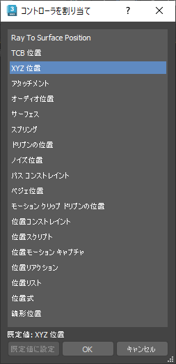

[コントローラを割り当て](Assign Controller)ダイアログ ボックス
[コントローラを割り当て](Assign Controller)ダイアログ ボックスは、アトリビュートをクリックすると表示され、新しいアニメーション コントローラの選択やコントローラの割り当てを行うことができます。
注: [コントローラを割り当て](Assign Controller)ダイアログ ボックスと[コントローラを割り当て](Assign Controller)ロールアウトを混同しないでください。[コントローラを割り当て](Assign Controller)ダイアログ ボックスでは、アニメーション コントローラを選択して割り当てます。[コントローラを割り当て](Assign Controller)ロールアウトは変換コントローラを管理します。
