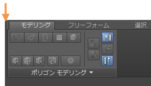

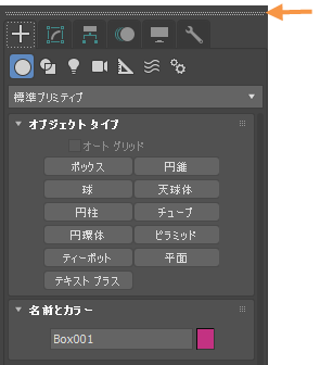

ハンドルを持つインタフェースの要素は、フローティングおよびドッキングすることができます。ハンドルは、要素の上部または左側にあります。
要素をフローティングするには、ハンドルをクリックしてドラッグします。画面上で要素を移動する場合、有効なドッキング位置はハイライト表示された領域で示されます。要素をドッキングするには、ハイライト表示された領域に要素をドロップします。
