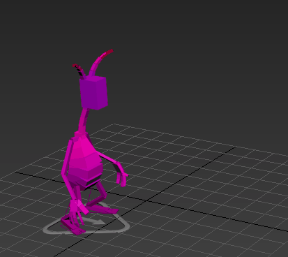

エイリアンのリグ: 手を引いて隣接するボーンをストレッチし、胸郭をドラッグして脊椎をストレッチします
