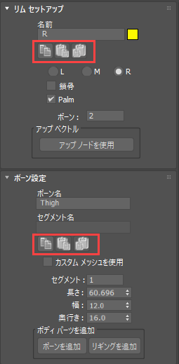

すべてのボディ パーツの設定ロールアウトで、[コピー](Copy)/[貼り付け](Paste)/[貼り付け/ミラー](Paste Mirrored)ボタンを利用できます。CATRig 上の任意のボディ パーツの設定をコピーして、同じ、または異なるリグ上にある同じ種類の他のボディ パーツに貼り付けることができます。たとえば、コピーしたボーン設定を他のボーンに貼り付けることはできますが、ハブに貼り付けることができません。
[セットアップ](Setup)ロールアウト: [コピー](Copy)、[貼り付け](Paste)、[ミラーを貼り付け](Paste Mirrored)ボタン
コピー(Copy)
クリックすると、選択したボディ パーツの設定がコピーされ、貼り付けできる状態になります。コピー バッファが空の場合、または異なる種類のボディ パーツからのデータがバッファに含まれている場合は、このボタンのみ利用できます。
貼り付け(Paste)
クリックすると、コピーしたボディ パーツの設定が選択したボディ パーツに適用されます。
貼り付け/ミラー(Paste Mirrored)
クリックすると、コピーしたボディ パーツの設定が選択したボディ パーツに適用されますが、このとき、貼り付けられた設定がミラーリング(反転)します。
