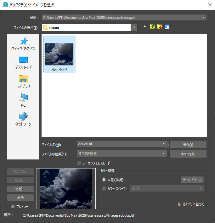

[バックグラウンド イメージを選択](Select Background Image)ダイアログ ボックス
[バックグラウンド イメージを選択](Select Background Image)ダイアログ ボックスでは、ビューポート バックグラウンドに表示する 1 つまたは連続したファイルを選択できます。

ビューポートのバックグラウンド イメージを選択するには:
  1. イメージを表示するビューポートをアクティブにします。
  2. [表示](Views)メニュー [ビューポート バックグラウンド](Viewport Background) [ビューポート バックグラウンド](Viewport Background)を選択します。
  3. 表示されるダイアログ ボックスの[バックグラウンド ソース](Background Source)領域で、[ファイル](Files)ボタンをクリックします。
  4. ファイルの場所フィールドを使用して、バックグラウンドに使用するファイルが入っているフォルダに移動します。
    注: [バックグラウンド イメージを選択](Select Background Image)ダイアログ ボックスでは、最後にビットマップが選択された場所が使用されます。[ユーザ パスを設定](Configure User Paths)ダイアログ ボックスで指定されている既定値のビットマップ パスは使用されません。
  5. ファイルのリスト ボックスで、選択するファイルの名前をハイライト表示します。
  6. [開く](Open)をクリックしてイメージを選択し、ダイアログ ボックスを閉じます。
  7. [OK]をクリックして[ビューポート バックグラウンド](Viewport Background)ダイアログ ボックスを閉じ、バックグラウンド イメージを表示します。

ファイル リスト ウィンドウ
[表示](View)メニューで指定された形式でディレクトリの内容をリストします。
ヒント: [表示](View)メニュー [詳細](Details)ボタンをオンにすると、フォルダの内容が、名前、サイズ、ファイル タイプ、更新日時、およびアトリビュートとともに表示されます。カラムのラベルをクリックして、その各カラムの情報に基づいて項目をソートすることができます。
ファイル名(File name)
リストで選択したファイルの名前を表示します。
ファイルの種類(Files of type)
表示可能なすべてのファイル タイプを表示します。このオプションはリストのフィルタとして機能します。
シーケンスとしてロード(Load as sequence)
ルート名が同じで、名前の最後が連番になっているファイルが複数ある場合、[シーケンスとしてロード](Load as sequence)をオンにするとイメージ ファイル リスト(IFL)が作成されます。既定値はオフです。
イメージを選択するたびに、3ds Max は IFL シーケンスが作成できるかどうかをチェックします。選択したイメージからリストが作成されない場合、このオプションは使用不可能になります。
ワイルド カード文字を使用してイメージ ファイルをフィルタできます。[シーケンスとしてロード](Load as sequence)がオンの場合は、[設定](Setup)をクリックして IFL ファイルを設定できます。
開く(Open)
ハイライト表示されているファイルを選択して、ダイアログ ボックスを終了します。
キャンセル(Cancel)
ダイアログ ボックスを閉じて、加えた変更をすべてキャンセルします。

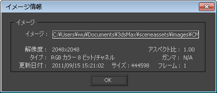

情報(Info)
フレーム レート、圧縮形式、ファイル サイズ、解像度などの、ファイルに関する詳細情報を表示します。この情報は、ファイルの種類とともに保存される情報に基づいています。
ファイルに埋め込まれた値がある場合は、このダイアログ ボックスにその値が表示されます。値がない場合は、「N/A」と表示されます。
