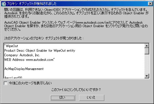

ファイル リンク マネージャを使用してシーンに DWG ファイルをアタッチする場合に、[プロキシ オブジェクトが検知されました](Proxy Objects Detected)ダイアログ ボックスが表示されることがあります。これは、図面内のカスタム オブジェクトの中に、3ds Max で編集するには特別な Object Enabler を必要とするものがあることを意味します。
Object Enabler は Autodesk Knowledge Network からダウンロードできます。
