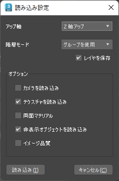

インタフェース
- アップ軸(Up Axis)
- アプリケーションごとに、アップ軸に異なる軸を使用します。読み込んでいるファイルに適した軸を選択します。既定値は Z - Up です。
- 階層モード(Hierarchy Mode)
- 読み込まれたオブジェクトをグループ化します。グループを保持するには、3ds Max グループやレイヤを使用することができます。グループやレイヤは、オリジナルのシーンの編成に従ってネストされます。既定値は[グループを使用](Using Grouping)です。
- [グループを使用](Use Groups): オブジェクトは、読み込まれたファイルに属しているグループに従って 3ds Max グループに配置されます。
- [レイヤを使用](Use Layers): オブジェクトは、読み込まれたファイル内のオブジェクトが配置されているレイヤに従って、3ds Max に配置されます。
- [フラット化](Flattened): オブジェクトはグループ化されず、独立した 3ds Max オブジェクトとして読み込まれます。
- レイヤを保持(Preserve Layers)
- 元の SketchUp ファイルのすべてのレイヤ情報を保持し、3ds Max で使用してレイヤにオブジェクトを割り当てます。
- カメラを読み込み(Import Cameras)
- カメラを読み込みます。
- テクスチャを読み込み(Import Textures)
- 読み込まれたテクスチャは、プロジェクトのテクスチャ フォルダに保存されます。
- 両面マテリアル(Double Sided Materials)
- フェースを両面マテリアルで覆い、反転されたフェースが正しい方向を向くようにします。フェースは引き続き元の状態のまま書き出されます。
- 非表示オブジェクトを読み込み(Import Hidden Objects)
- SketchUp ファイルからすべての非表示要素を読み込みます。
- イメージ品質(Image Quality)
- 有効にすると、歪んだテクスチャ マップが再描画されます。無効(既定)にすると、読み込みは高速になりますが、イメージが歪む可能性があります。
