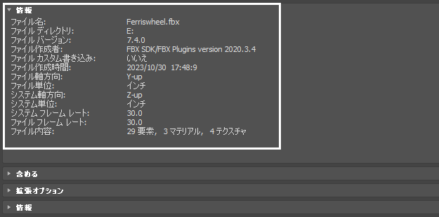

[統計](Statistics)ウィンドウには、読み込む FBX ファイルやシステム(アプリケーション)設定の関連メタ情報が表示されます。情報の項目は、ファイルの内容に応じて変化します。
ファイル名(File Name)
ファイルの名前が表示されます。
ファイル ディレクトリ(File Directory)
ファイル ディレクトリの場所が表示されます。
ファイル バージョン(File Version)
ファイルの FBX のバージョンが表示されます。
ファイル作成者(File Creator)
そのファイルを作成したアプリケーションの名前とバージョンが表示されます。
ファイル作成時間(File Creation Time)
ファイルが作成された日付と時刻が表示されます。
ファイル軸方向(File Axis Direction)
ファイルの上向き軸が表示されます。
ファイル単位(File Units)
ファイルの計測単位が表示されます。
システム軸方向(System Axis Direction)
現在のアプリケーションで設定されている上向き軸が表示されます。
システム単位
現在のアプリケーションで使用されている計測単位が表示されます。

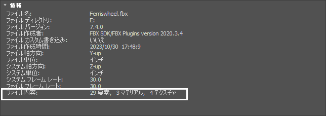

ファイル内容(File content)
ファイル内の要素、テクスチャ、マテリアル、キャッシュの数が表示されます。
[ファイル内容](File content)領域
