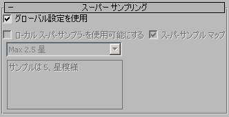

[スーパー サンプリング](SuperSampling)ロールアウトは、アーキテクチャル、レイトレース、標準、および Ink 'n Paint マテリアルで使用されます。このロールアウトによってスーパー サンプリングの方法を選択できます。スーパー サンプリングは、マテリアルに追加のアンチエイリアシング パスを実行します。時間はかかりますが画質は向上します。スーパー サンプリングは、非常に滑らかな鏡面反射光ハイライト、微妙なバンプ マップ、または高い解像度をレンダリングする必要のあるときに特に役立ちます。
3ds Max の既定値では、単一のスーパー サンプリング方法がシーン内のすべてのマテリアルに適用されます。この機能により、シーンをより詳細に制御できます。[レンダリング](Rendering)ダイアログ ボックスからグローバル レベルでスーパー サンプリングを制御できるので、多数のマテリアルを使用する大きなモデルに特に有効です。[グローバル設定を使用](Use Global Settings)をオフにすると、この設定をローカルで無効にできます。また、VIZ Render から読み込まれた DRF ファイルとの互換性を提供し、ワークフローの複製を可能にします。
スーパー サンプリングは最終レンダリングで不具合が見つかったときに使用してください。たとえば、薄いバンプ マップに生じる火花のようなぎざぎざのバンプは、スーパー サンプリングで修正できます。スーパー サンプリングをオンにしてもメモリを余分に消費するわけではありませんが、レンダリングに時間はかかります。

このチェック ボックスにチェックマークが付いている場合、マテリアルでは[既定値のスキャンライン レンダリング](Default Scanline Renderer)ロールアウトで設定されているスーパー サンプリング オプションが使用されます。既定値はオンです。
このチェック ボックスにチェックマークが付いている場合、マテリアルにスーパー サンプリングが適用されます。既定値ではチェックマークが付いていません。
適用するスーパー サンプリングの方法を選択します。このリストは、[グローバル設定を使用](Use Global Settings)のチェックマークを消したときだけアクティブになります。既定値は「Max 2.5 星」です。
このチェック ボックスにチェックマークが付いている場合、マテリアルに適用したマップもスーパー サンプリングされます。チェックマークが付いていない場合、スーパーサンプラーはマップにピクセル平均を使用します。このチェック ボックスは、[グローバル設定を使用](Use Global Settings)のチェックマークを消したときだけアクティブになります。既定値ではチェックマークが付いています。
各ピクセルに使用するサンプルの数を制御して、スーパー サンプリングの品質を調整します。0.0 では 1 ピクセルにつき 4 つのサンプルを取ります。1.0 では 1 ピクセルにつき 40 のサンプルを取ります(値はアクティブなシェーダの種類によって異なります)。範囲は 0.0 から 1.0 までです。既定値は 0.5 です。
この編集ボックスは[Max 2.5 星](Max 2.5 Star)の選択時には使用できません。
[アダプティブ ホールトン](Adaptive Halton)および[アダプティブ均一性](Adaptive Uniform)の場合にのみ表示されます。このチェック ボックスにチェックマークが付いている場合、サンプルの色の変化がしきい値よりも大きくならない限り、[質](Quality)で指定されたサンプル数よりも少数のサンプルを取ります。この場合、[質](Quality)によって指定されたすべてのサンプルを取ります。[アダプティブ](Adaptive)チェック ボックスにチェックマークを付けると、スーパー サンプリングにかかる時間を短縮できます。既定値ではチェックマークが付いています。
[アダプティブ](Adaptive)の方法をコントロールします。[アダプティブ ホールトン](Adaptive Halton)および[アダプティブ均一性](Adaptive Uniform)の場合にのみ表示されます。色の変化がしきい値よりも大きい場合は、[アダプティブ](adaptive)は[質](Quality)で指定したサンプル数をすべて取ります。色の変化が[しきい値](Threshold)の値より大きい場合、アダプティブ メソッドは品質に指定されたサンプルの全数をとります。値の範囲は 0.0 ~ 1.0 です。[しきい値](Threshold)を 0.0 に設定すると、[アダプティブ オン](Adaptive On)チェック ボックスをオフにした場合と同じ効果が得られます。既定値は 0.1 です。
