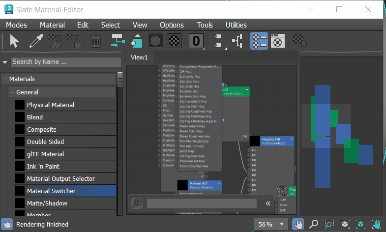

アクティブ ビューには、マテリアル、マップ、コントローラ ノードを探すことができる検索ツールが用意されています。
アクティブ ビューの左下隅に、ボタン
([ノードを検索](Search For Nodes))があります。このボタンをクリックすると、検索ツールが展開されます。
[ノードを検索](Search for Nodes)ボタンをクリックして、[検索](Search)ツールを展開します。
テキスト フィールドに、探したいノードの名前を入力します。ビュー検索ツールが、入力した文字で始まる名前を検出します。この検索では大文字/小文字は区別されません。
検索ツールが名前を検出すると、テキスト フィールド内の文字が太字になり、
([結果をズーム](Zoom To Results))ボタンがアクティブ(
)になります。
([結果をズーム](Zoom To Results))をクリックすると、検索ツールによって検出されたノードがズームされます。
[検索](Search)ツールの使用が終わったら、[検索](Search)ツールの右上にある
([閉じる](Close))ボタンをクリックして折りたたみ、
([ノードを検索](Search For Nodes))に戻します。
