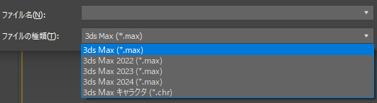

ファイルのコピーを以前のバージョンで保存するには
[ファイル](File)メニュー
[名前を付けて保存](Save As)
[コピーを名前を付けて保存](Save Copy As)を選択します。
[ファイルの種類](Save As Type)ドロップダウン リストで、3ds Max 2013(.max)までの、以前のバージョンの 3ds Max を選択します。
