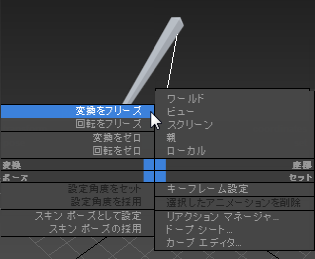

- [Alt] + 右クリックを使用して、アニメーション クアッド メニューから、[変換をフリーズ](Freeze Transform)を選択します。
変換をフリーズ
