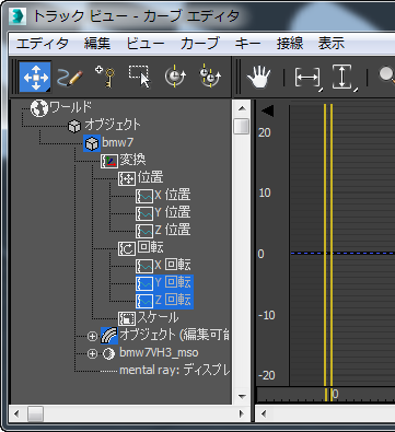

  2. 右クリックして、[カーブ エディタ](Curve Editor)を選択します。
  3. [カーブ エディタ](Curve Editor)階層ビューで、パブリッシュするトラックをクリック(複数選択の場合は [Ctrl] + クリック)してハイライト表示します。

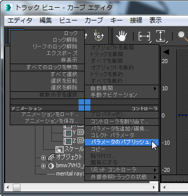

  4. 右クリックし、階層クアッド メニューから[パラメータのパブリッシュ](Publish Parameters)を選択します。
    ラバーバンド線の選択カーソルがビューポートに表示されます。
  5. 元のオブジェクトをクリックします。ポップアップ メニューには、2 つの選択肢があります。
    オブジェクトの作成パラメータをパブリッシュする場合は、[基本オブジェクト](Base Object)を選択します。モディファイヤ パラメータをパブリッシュする場合は、[オブジェクト空間モディファイヤ](Object Space Modifier)を選択します。
    3ds Max はカスタム アトリビュートのパラメータをパブリッシュします。

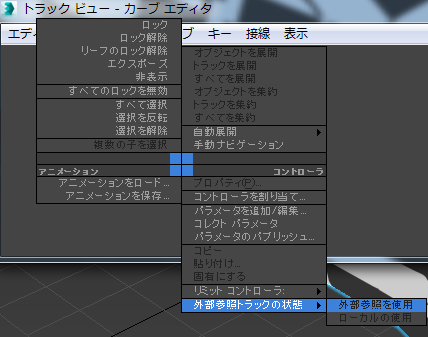

    警告: [外部参照トラックの状態](XRef Tracks State)[外部参照を使用](Use XRefed)を選択すると、パラメータのローカル設定が破棄され、ローカル コントローラが削除されます。
