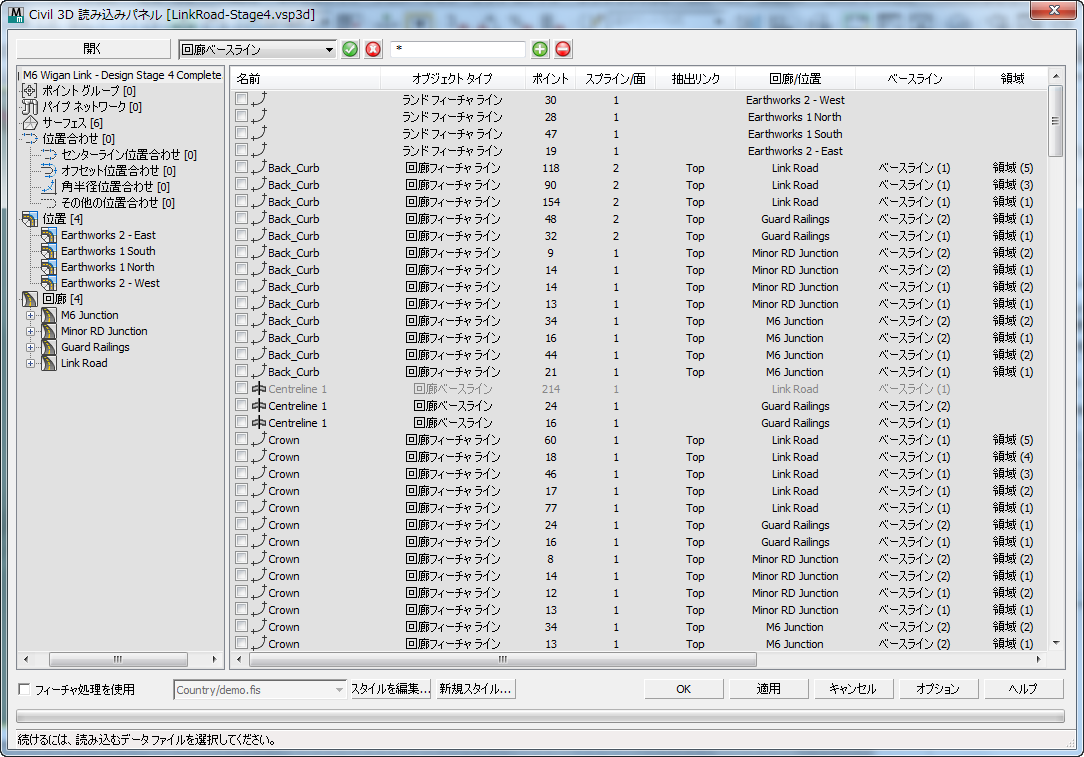

階層ビュー
Civil 3D データ セットのすべての階層を表示します。このツリー内をクリックして、親オブジェクト(特定のコリドー、コリドー領域、サイトなど)を選択します。Civil 3D 読み込みパネルの右側に、リスト ビュー内のそのオブジェクトの子が表示されます。
階層を右クリックして、メニューを開き、親の子であるすべてのオブジェクトを選択できます。
リスト ビューのすべてのオブジェクトを表示するには、階層の一番上にあるルート ノードを選択します。
リスト ビュー
階層で選択された親オブジェクトに関連するオブジェクトを一覧表示します。
リスト ビューを右クリックすると、一致する名前、オブジェクト タイプ、コリドー、レイヤ、アセンブリなどの選択オプションがあるメニューが開きます。
このリストには、次のような情報の列が含まれます。
  • [名前](Name): Civil 3D オブジェクトの名前です。
  • [オブジェクトの種類](Object Type): Civil 3D オブジェクトのタイプです。たとえば、サーフェス、位置合わせ、フィーチャライン、コリドー サーフェスなどです。
  • [ポイント](Points): シェイプの場合、シェイプ内のポイントの合計数です。サーフェスの場合、メッシュ内の頂点の合計数です。
  • [スプライン](Splines)/[面](Faces): シェイプの場合、シェイプ内のスプラインの合計数です。サーフェスの場合、メッシュ内の面(三角形)の合計数です。
  • [抽出リンク](Extracted Link): Civil 3D からの書き出し処理時に指定された、抽出されたリンク コードです。コリドー関連オブジェクトにのみ適用されます。
    Civil 3D の Civil View 書き出し機能では、コリドーから書き出されたデータがコリドー リンク コードによってフィルタされます。 通常、リンク コード「top」を使用して、視覚化目的で、コリドーの一番上のサーフェスのみを書き出します。
  • [コリドー/サイト](Corridor/Site): 一覧表示されたオブジェクトに関連する親またはコンテナの名前です。コリドー サーフェス、線形、フィーチャラインの場合、コリドーの名前が一覧表示されます。サイト/グレーディング フィーチャ ラインの場合、サイトの名前が一覧表示されます。コリドーおよびサイト関連オブジェクトにのみ適用されます。
  • [ベースライン](Baseline): 一覧表示されたコリドー オブジェクトに関連するベースライン。コリドー関連オブジェクトにのみ適用されます。
  • [領域](Region): 一覧表示されたコリドー オブジェクトに関連する領域。コリドー関連オブジェクトにのみ適用されます。
  • [アセンブリ](Assembly): 一覧表示されたコリドー オブジェクトに関連する領域に適用されたアセンブリ。コリドー関連オブジェクトにのみ適用されます。
  • [開始ステーション](Start Station): 一覧表示されたコリドー オブジェクトに関連する領域またはベースラインの開始ステーション。コリドー関連オブジェクトにのみ適用されます。
  • [終了ステーション](End Station): 一覧表示されたコリドー オブジェクトに関連する領域またはベースラインの終了ステーション。コリドー関連オブジェクトにのみ適用されます。
  • [AutoCAD レイヤ](AutoCAD Layer): 一覧表示されたオブジェクトが抽出された AutoCAD レイヤ。
