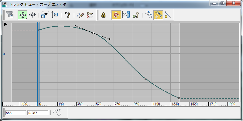

配置オブジェクト アニメーション エディタは動きをグラフ上の一連のファンクション カーブとして表示します。3ds Max での動きは一連のアニメーション キーによって定義されており、各キー間の補間値が 3ds Max で自動的に計算され、完全なアニメーションが作成されます。
配置オブジェクト アニメーション エディタのインタフェースは、ツールバーとか[キー](Key)ウィンドウら構成されています。また、移動可能なタイム ルーラもあります。
キー(カーブ)ウィンドウ
このウィンドウに表示される各ファンクション カーブは、4 つの標準的な Civil View オブジェクト配置パラメータのいずれかに割り当てられた補間アニメーションを表します。

カーブ上の各正方形は単一のアニメーション キーを表します。キーを移動、追加、除去したり、キーの接線を調整することができます。アニメーション キーに変更を加えるたびに、選択したオブジェクトのアニメーション全体が影響を受けます。
編集するために選択しない限り、キーはグレーで表示されます。編集するために選択した場合は、白で表示されます。
