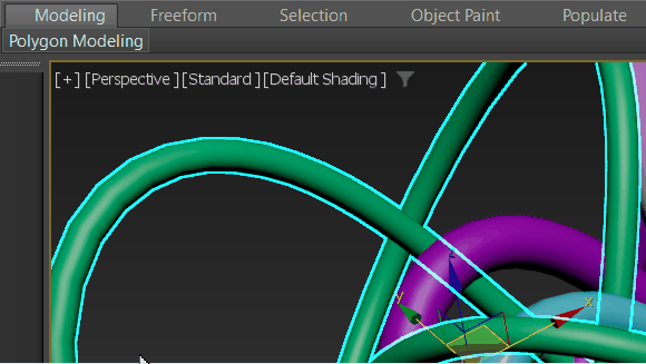

ビューポートの統計表示を使用するには:
  1. [カスタマイズ](Customize)メニュー [ビューポート設定](Viewport Configuration)ダイアログ ボックス [統計](Statistics)パネルを選択します。
  2. 統計を表示するビューポートをアクティブにします。
  3. 統計の表示を切り替えるには、[7]キーを押すか、ビューポート ラベルを右クリックして[xView] [統計を表示](Show Statistics)を選択します。
