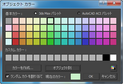

[オブジェクト カラー](Object Color)ダイアログ ボックス
[オブジェクト カラー](Object Color)ダイアログ ボックスには 2 つの基本色のパレットが表示されます。このパレットを使用して、オブジェクトのワイヤフレームの色を指定します。シェーディングしたビューポートのサーフェス カラーも、このパレットの色で表示されます。

インタフェース
パレット
以下のいずれかを選択:
  • [3ds max パレット](3ds Max palette) 選択した場合、ダイアログ ボックスに[基本カラー](Basic Colors)領域と[カスタム カラー](Custom Colors)領域が表示され、カスタム カラーを追加するオプションを使用できます。
  • [AutoCAD ACI パレット](AutoCAD ACI palette) 選択した場合、AutoCAD ACI パレットが表示されます。色をクリックすると、その ACI# がダイアログ ボックスの下部に表示されます。
基本カラー
64 色の既定値のカラーであり、[3ds max パレット](3ds Max Palette)がアクティブな場合にのみ有効になります。
カスタム カラー
[3ds max パレット](3ds Max Palette)がアクティブな場合に、16 色のカスタム カラーが表示されます。カスタム カラーを選択するには、そのカラー見本を選択します。カスタム カラーを定義または変更するには、そのカラー見本をクリックしてから[カラーを作成](Add Custom Colors)ボタンをクリックします。
カラーを作成
[3ds max パレット](3ds Max Palette)がアクティブな場合にのみ有効になります。このオプションをクリックすると、[カラー セレクタ](Color Selector)が表示されます。これを使用して、現在選択されているカスタム カラーを変更できます。基本カラーを選択して[カラーを作成](Add Custom Colors)ボタンをクリックすると、[カラー セレクタ](Color Selector)ダイアログ ボックスを開く前にダイアログ ボックスの[現在のカラー](Current Color)が最初のカスタム カラーに切り替わります。
オブジェクト別/レイヤ別
オブジェクトのカラーを直接設定するか、そのレイヤのカラーを使用するかを切り替えます。
  • [オブジェクト別](By Object): [オブジェクト カラー](Object Color)ダイアログ ボックスで新しいカラーを選択すると、ビューポート内のオブジェクトのワイヤフレーム カラーが変更されます。
  • [レイヤ別](By Layer): オブジェクトが属するレイヤのカラーが使用されます。このダイアログ ボックスおよびコマンド パネルに表示されているように、[レイヤ別](By Layer)に設定されたオブジェクトのカラー見本はモノクロになります: 。シーン エクスプローラのオブジェクトのカラー見本はこのようになります:
    レイヤのカラーを変更するには、レイヤ エクスプローラを使用します。
レイヤには使用できません。
ACI#
選択した色の ACI 番号が表示されます。AutoCAD ACI パレットがアクティブな場合にのみ有効になります。
カラーによる選択
[オブジェクトを選択](Select Objects)ダイアログ ボックスが表示され、現在のカラーをワイヤフレーム カラーとして使用しているすべてのオブジェクトが一覧表示されます。
注: このボタンは、シーン内の最低 1 つのオブジェクトが、現在のカラーをワイヤフレーム カラーとして使用している場合にのみ有効になります。
ランダム カラーを割り当て
オンにすると、3ds Max で作成された各オブジェクトに、カラーがランダムに割り当てられます。オフにすると、カラー見本を変更しない限り、3ds Max で作成された各オブジェクトに同じカラーが割り当てられます。この設定は、カラーの設定方法として[オブジェクト別](By Object)を選択している場合にのみ、ワイヤフレーム カラーに影響します。
アクティブ カラー
アクティブなカラー(オブジェクトが選択されていない場合)、または現在のカラーを表示します。カラー見本をクリックすると、[カラー セレクタ](Color Selector)ダイアログ ボックスが表示され、カスタム カラーを混合できるようになります。
