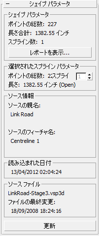

[シェイプ パラメータ](Shape Parameters)ロールアウト
読み込んだシェイプ オブジェクトに関する情報を表示し、シェイプを更新します。
ヒント: Civil View 読み込みパネルを使ってシェイプ オブジェクトを読み込みます。読み込んだオブジェクトに対するグローバル コントロールも読み込まれたオブジェクト マネージャで使用可能です。
このロールアウトに表示される情報を理解するには、3ds Max 用語のシェイプとスプラインの違いを理解することが必要です。
[シェイプ パラメータ](Shape Parameters)領域
選択したシェイプのアトリビュートに関するレポートが報告されます。
  • シェイプにあるポイント(頂点数)の総数。
  • 選択したシェイプにあるスプラインの全長。
  • 選択したシェイプにあるスプライン数。
[詳細レポートの表示](Display Detailed Report)
クリックすると、選択したシェイプにある各頂点の座標値を一覧表示する詳細レポートが表示されます。このレポートは印刷できます。
[選択されたスプライン パラメータ](Selected Spline Parameter)領域
現在選択されているスプラインのアトリビュートに関するレポートが報告されます。フィールドには、スプラインの長さと含まれるポイント(頂点)数が表示されます。
スプライン(Spline)
シェイプに 1 つ以上のスプラインが含まれると、このスピナーはアクティブになります。シェイプ内で個別にスプラインを選択するために使用します。
[ソース情報](Source Information)領域
シェイプのソースに関する情報を表示します。
ソースの親名(Source Parent Name)
元のモデル、サイト、コリドー、またはレイヤ名を表示します。通常、これは 12d モデルか MX モデル、Civil 3D コリドーかサイト、または AutoCAD か MicroStation レイヤの名前です。
ソースのフィーチャ名(Source Feature Name)
元の文字列またはフィーチャ ラインの名前を示します。通常、これは 12d モデルか MX 文字列ラベル、または Civil 3D 計画線ラベルです。
[読み込まれた日付](Date Imported)領域
このオブジェクトが作成された日付および時間を表示します。
[ソース ファイル](Source File)領域
ソース ファイル名
ソース ファイルの名前を表示します。
ファイルの最終変更(File Last Modified)
ソース ファイルを最後に更新した日付を表示します。
この日付がオブジェクトが読み込まれた日付よりも新しい場合、選択したオブジェクトは現在のソース設計データと同期が取れていないことになります。
ソース ファイルが見つからない場合、この値は空白になります。
更新(Update)
オリジナルのソース ファイルを使ってシェイプを更新します。詳細は、「オブジェクトの更新」を参照してください。
元のソース ファイルが元のパス上で見つからない場合は、使用できません。
ヒント: [読み込まれたオブジェクト マネージャ](Imported Object Manager)を使用して、複数のオブジェクトを同時に更新することができます。
