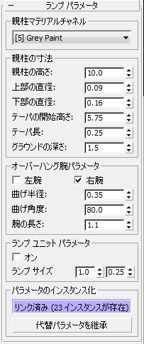

[ランプ パラメータ](Lamp Parameters)ロールアウト
ランプ列オブジェクトのコントロールを提供します。

[親柱マテリアル チャネル](Post Material Channel)領域
既定では、Civil View のパラメトリック ランプ列は CivilViewObjects マテリアルを使用します。このリストでは、このマテリアルで列そのもののサーフェスを表現するのに使用される、マテリアル チャネルを選択できます。
[親柱の寸法](Post Dimensions)領域
親柱の高さ(Post Height)
ランプ列オブジェクトの高さ。
上部の直径(Upper Diameter)、下部の直径(Lower Diameter)
テーパされた部分の上部および下部の親柱の管径。
テーパの開始高さ(Taper Start Height)、テーパ長(Taper Length)
列のテーパされた部分の位置と高さ。
グラウンドの深さ(Ground Depth)
ランプ列オブジェクトの地面の下の深さ。

[オーバーハング腕パラメータ](Overhang Arm Parameters)領域
左腕(Left Arm)、右腕(Right Arm)
オンの場合、ランプ列の対応する腕が表示されます。
パラメトリック ランプ列を、片腕から両腕、または両腕から片腕にいつでも変更できます。
曲げ半径(Bend Radius)
ランプ列の柱と腕の間のチューブのベンド半径。
曲げ角度(Bend Angle)
ランプ列の柱と腕の間のベンド角度。
腕の長さ(Arm Length)
ランプ列の腕の長さ。
[ランプ ユニット パラメータ](Lamp Unit Parameters)領域
ランプ オン(Lamp On)
オンの場合、ランプは点灯して表示されます。実際にライトは投射されませんが、ライト ソースで自己照明が使用されるため、明るく表示されます。
ランプのサイズ(X/Y) (Lamp Size (X/Y))
ランプ列の腕の終点にあるランプ ユニットの幅と長さを設定します。
[パラメータのインスタンス化](Parameter Instancing)領域
同じ基本タイプのオブジェクト コレクションのパラメータを共有またはインスタンス化できます。
詳細は、「パラメータのインスタンス化」を参照してください。
