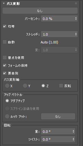

[パス変形](Path Deform)ロールアウト
[パスを選択](Pick Path)ボタン
クリックして、パスとして使用するスプラインまたは NURBS カーブを選択します。表示されるギズモはパスと似たシェイプで表され、オブジェクトのローカル Z 軸に整列されます。パスの割り当てが完了した後、このロールアウトの残りのコントロールを使ってオブジェクトの変形を調整できます。パスには複数のカーブを含めることができます。
注: [なし](None)というラベルが付いたロールアウトに[パスを選択](Pick Path)ボタンが表示され、パスを選択するとパスの名前が付けられます。
パーセント(Percent)
オブジェクト変形の開始として使用されるスプライン パスに沿ってパーセンテージを設定します。
[均等] (Uniform)
パーセントの計算は、ノット間の補間ではなく実際のスプライン距離に基づきます。
[ストレッチ] (Stretch)
パスに沿ってソースオブジェクトをストレッチする度合いを設定します。
[自動] (Auto)
示された値を使用して、スプライン全体の長さにわたってソース オブジェクトをストレッチします。
[量](Amount)
ストレッチの量を設定します。
[基点を使用](Use Pivot Point)
変形の参照点としてオブジェクトの基点を使用します。
[フォームの保持](Preserve Form)
有効にすると、コンフォームではなく、オブジェクトがそのシェイプを維持しながらスプラインに従います。

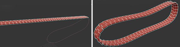

[要素別](By Element)
有効にすると、モデルの各メッシュ要素がパスに沿って個々に変形します。このオプションを選択すると、たとえばタンクの踏み板をモデリングする場合などに、複数の要素があるメッシュが変形または歪むのを防ぐことができます。
[要素別](By Element)オプションが有効な場合(右)
有効にすると、要素の中心の平均化を使用して、パス上に要素を配置します。無効にすると、メッシュのピボット位置を使用して、パスに沿ってオブジェクトを配置します。
[パス変形軸](Path Deform Axis)領域
[X]
スプラインに沿う変形軸として X 軸を設定します。
[Y]
スプラインに沿う変形軸として Y 軸を設定します。
[Z]
スプラインに沿う変形軸として Z 軸を設定します。
反転
ギズモ パスを指定した軸について 180 度反転します。
[アップ ベクトル](Up Vector)領域
注: アップ ベクトルは、変形パスの移動のパスに対して垂直である必要があります。法線を持つフリーハンド スプライン オブジェクトが存在する場合は、通常は[スプライン法線を使用](Use Spline Normal)を使用します。
[アダプティブ] (Adaptive)
スプラインのアップ ベクトルを自動的に計算します。
スプライン法線をアップ ベクトルとして使用します。
[ルック アット](Look At)
選択したオブジェクトを指すアップ ベクトルを設定します。それには、右のボタンをクリックし、シーンからオブジェクトを選択します。
[回転] (Rotation)領域
[量](Amount)
長さに沿った回転定数の量を設定します。
[ツイスト] (Twist)
オブジェクトをパスのまわりでツイストします。

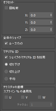

[オフセット] (Offset)領域
[回転前](Before Rotation)
有効にすると、回転操作を実行する前にオフセットを適用します。
[X 値](X Amount)
X 軸に沿ってオフセット値を設定します。
[Y 値](Y Amount)
Y 軸に沿ってオフセット値を設定します。
[Z 値](Z Amount)
[全体のシェイプ](Across Shapes)領域
[ループバック] (Loopback)
有効にすると、変形したオブジェクトをスプラインの先頭にループ バックします。無効にすると、変形したオブジェクトを最初または最後のノットの方向に沿って継続します。
[マテリアル ID](Material ID)領域
[シェイプのマテリアル ID を採用](Adopt Shape matID)
オブジェクトが下位のスプラインのマテリアル ID を採用するようにします。
[切り下げ](Round Down)
複数のスプラインの場合、最も低い値になります。
[切り上げ](Round Up)
複数のスプラインの場合、最も高い値になります。
[平均値] (Average)
複数のスプラインの場合、最も高い値と最も低い値の平均値をとり、その結果を切り下げます。
[テクスチャ座標](Texture Coordinates)領域
[スプライン % の適用先](Apply Spline % to)
オブジェクトの頂点のパスに沿ったパーセンテージに基づいて、U、V、W の座標を上書きすることができます。上書きする目的の座標をクリックして選択します。
[チャネル] (Channel)
ターゲットの UVW チャネルを指定します。

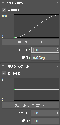

[ドリブン回転](Driven Rotation)および[スケール] (Scale)ロールアウト
これらの機能は、変形されたオブジェクトの回転とスケールをスプラインのパスに沿って指定する機能を提供します。
描画されたカーブは、ドライブするスプラインのパスに沿って計算された値を表します。0% の値は常に 0 度の回転/スケールになります。
[ドリブン回転](Driven Rotation)ロールアウト
[使用可能] (Enable)
スプラインに沿ったカスタムの回転を許可します。
[回転カーブ エディタを開く](Open Rotation Curve Editor)
回転カーブ エディタを開き、標準のコントロールを使用してカーブを編集できます。
[スケール] (Scale)
すべての回転値を指定したスケールで乗算します。
[現在] (Current)
スプラインに沿った変形オブジェクトの現在の回転角度を表示します。このフィールドは編集できません。
[ドリブン スケール](Driven Scale)ロールアウト
[使用可能] (Enable)
スプラインに沿ったカスタムのスケールを許可します。
[スケール カーブ エディタを開く](Open Scale Curve Editor)
スケール カーブ エディタを開き、標準のコントロールを使用してカーブを編集できます。
[スケール] (Scale)
すべてのスケール値を乗算します。
[現在] (Current)
スプラインに沿った変形オブジェクトの現在のスケールを表示します。このフィールドは編集できません。

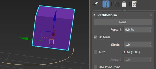

手順
[パス変形] (PathDeform)モディファイヤを使用するには:
  1. オブジェクトを 選択します。
  2. [パス変形] (PathDeform)を適用します。
  3. [パラメータ] (Parameters)ロールアウトで[パスを選択](Pick Path)ボタンをクリックします。
  4. スプラインまたは NURBS カーブをクリックします。
    [パス変形] (PathDeform)パネルのコントロールを調整し、パス オブジェクト自身のシェイプを編集することによってオブジェクトを変形します。
