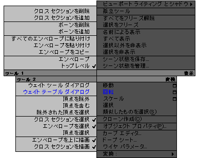

クアッド メニュー
いくつかのスキン モディファイヤ コマンドは、[ツール 1](Tools 1)および[ツール 2](Tools 2)領域のクアッド メニューから使用できます。これらは、[スキン](Skin)モディファイヤ ロールアウトにも表示されます。詳細については、それぞれのトピックで説明します。
