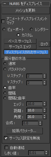

[NURBS をディスプレイス](Displace NURBS)ワールド空間モディファイヤ(World Space)は、NURBS オブジェクトをメッシュに変換します。ディスプレイスメント マップがそのオブジェクトに適用される場合、メッシュによりディスプレイスメント マップの効果がビューポートに表示されます。[ディスプレイス NURBS](Displace NURBS)を使用する主な理由には、次の 2 つがあります。

[NURBS をディスプレイス](Displace NURBS)のロールアウトを使用すると、メッシュ作成のために使用するサーフェスの近似設定を選択できます。
ディスプレイスメント マッピングを変更してその変更の結果を確認する場合、このボタンをクリックすると、メッシュを更新できます。更新にはたいへん時間がかかるため、このメッシュは自動的には更新されません。
アニメートされたディスプレイスメント マップをメッシュ上で使用する場合、チェックマークを付けると、ディスプレイスメント マップがアニメートされるたびに NURBS モディファイヤでメッシュが正しく更新されるようになります。
[マテリアル エディタ](Material Editor)を使用してディスプレイスメント マップを適用できます。
これらのコントロールは、NURBS オブジェクトのサーフェス近似コントロールと同じです。
このグループ内のほとんどのコントロールは、NURBS オブジェクトの[面分割の方法](Tessellation Method)コントロールと同じです。
[しきい値](Threshold)の値より近いすべての頂点は、自動的に連結されます。これによってメッシュ ジオメトリが単純になります。NURBS オブジェクトの近似値の中でサーフェスのエッジ間のずれを取り除くために[合成](Merge)値を増加したときに、[自動連結](Auto Weld)にチェックマークを付けると役立ちます。
