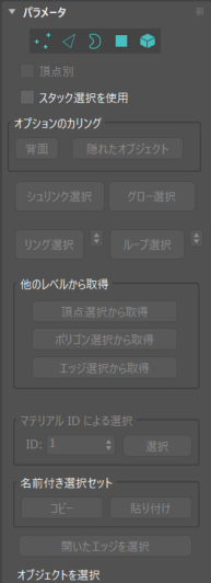

[パラメータ](Parameters)ロールアウト
名前付き選択およびハンドル、表示設定、選択した図形に関する情報を処理するなど、さまざまなサブオブジェクト レベルにアクセスするためのボタンがあります。
[選択](Selection)ロールアウトの最上部にあるアイコンを使用して、選択レベルを指定できます。
ここのボタンをクリックすることは、モディファイヤ スタックのサブオブジェクト タイプを選択するのと同じことです。ボタンをもう一度クリックしてオフにすると、オブジェクト選択レベルに戻ります。

頂点(Vertex)
- カーソルの下の頂点が選択されます。領域選択では、領域内の頂点が選択されます。
エッジ(Edge)
- カーソルの下のポリゴン エッジが選択されます。領域選択では、領域内の複数のエッジが選択されます。
縁取り(Border)
- 境界サブオブジェクト モードをオンにします。このモードでは、一般に穴と呼ばれる領域をメッシュ上で選択できます。このような領域は、通常、1 辺のみに面がある一連のエッジです。たとえば、箱には境界線がありませんが、ティーポット オブジェクトにはいくつかあります。ふた、本体、口に 1 つ、そして取っ手に 2 つです。円柱を作成した場合、上部の面を削除すると、上部のエッジが境界線になります。
[縁取り](Border)サブオブジェクト レベルがアクティブな場合、境界にないエッジは選択できません。境界線上のエッジを 1 つクリックすると、境界線全体が選択されます。
境界には、キャップを付けることができます(編集可能ポリゴン内に付けるか、[キャップ ホール](cap holes)モディファイヤを適用)。その他のオブジェクトに接続することも可能です(合成オブジェクト接続)。
ポリゴン(Polygon)
- カーソルの下にあるすべての共有面のポリゴンを選択します。ポリゴンは通常、可視ワイヤ エッジ内に見える領域です。領域選択では、領域内のポリゴンが複数選択されます。
要素(Element)
- オブジェクト内の連続するポリゴンがすべて選択されます。領域選択でも、同じポリゴンが選択されます。
- 頂点別
- クリックした頂点を使用する(現在のレベルにある)サブオブジェクトを選択します。[頂点](Vertex)を除くすべてのサブオブジェクト レベルに適用されます。また、[領域選択](Region Select)でも機能します。
- スタック選択を使用(Use Stack Selection)
- オンにすると、現在のスタック選択がロックされます。このボタンを使用すると、モディファイヤに渡されている選択を切り替えたり、モディファイヤ内に既に存在するツールや機能を使用して選択を変更することができます。
- オプションのカリング
- カリングの選択として背面(Backface)または隠れたオブジェクト(Occluded)を選択します。これらのサブオブジェクトを選択した場合、その法線によってビューポート内で可視化されるサブオブジェクトだけが選択されます。オフ (既定値) の場合は、法線方向にかかわらず、サブオブジェクトをすべて選択します。この選択状態は、[エッジ](Edge)サブオブジェクト選択レベルでのエッジ選択にも影響します。
注: [表示プロパティ](Display properties)
[背面非表示](Backface Cull)設定の状態は、サブオブジェクトの選択に影響しません。したがって、オプションのカリング ボタンがオフになっていれば、サブオブジェクトが見えない場合でもサブオブジェクトを選択できます。
- シュリンク(Shrink)
- 最も外側のサブオブジェクトを選択解除することで、サブオブジェクト選択の範囲を減らします。選択のサイズをこれ以上減らせない場合は、残っているサブオブジェクトが選択解除されます。
- グロー(Grow)
- 選択範囲をすべての可能な方向へ拡大します。
この機能のため、[縁取り](border)はエッジ選択とみなされます。
[シュリンク](Shrink)と[グロー](Grow)では、現在の選択のエッジから隣接するエッジを追加または除去できます。これは任意のサブオブジェクト レベルで使用可能です。
- リング(Ring)
- 選択したエッジに平行なすべてのエッジを選択することでエッジ選択を拡大します。[リング選択](Ring)はエッジと縁取り選択にのみ適用されます。
[リング選択](Ring)は、元々選択されていたエッジに平行なエッジをすべて選択に追加する
- ループ(Loop)
- 選択したエッジに沿って、できるだけ遠くまで選択を拡大します。
[ループ選択](Loop)はエッジと縁取り選択にのみ適用され、4 方向接合点を通じてのみ波及します。
[ループ選択](Loop)は、元々選択されていたエッジに位置が揃っているエッジをすべて追加することにより、現在のエッジ選択を拡張する。
[他のレベルから取得](Get from Other Levels)領域
1 つのサブオブジェクト レベルから別のレベルに選択を適用します。
- 頂点選択から取得(Get Vertex Selection)
- 最後の頂点選択に基づいて、面を選択します。選択した頂点が共有するすべての面を選択します。選択は、現在の選択に追加されます。頂点が現在のサブオブジェクト レベルでない場合にのみ使用できます。
- ポリゴン選択から取得(Get Poly Selection)
- 最後のポリゴン/要素選択に基づいて頂点を選択します。この選択は、現在の選択に追加されます。ポリゴンまたは要素が現在のサブオブジェクト レベルでない場合にのみ使用できます。
- エッジ選択から取得(Get Edge Selection)
- 最後のエッジ選択に基づいて、面を選択します。エッジを含む面を選択します。エッジまたは境界が現在のサブオブジェクト レベルでない場合にのみ使用できます。
[マテリアル ID による選択](Select by Material ID)領域
マテリアル ID に基づいて面を選択します。
- ID
- 選択する ID 番号を編集ボックスで設定し、[選択](Select)ボタンをクリックします。[Ctrl]キーを押しながらボタンをクリックすると、現在の選択に追加されます。[Alt]キーを押しながらボタンをクリックすると、現在の選択から削除されます。
[名前付き選択セット](Named Selection Sets)領域
これらの機能は、主として類似したオブジェクト間や、相当するモディファイヤと編集可能オブジェクト間でサブオブジェクトの名前付き選択セットをコピーするためのものです。たとえば、[ポリゴンを選択](Poly Select)モディファイヤを球に適用し、エッジの名前付き選択セットを作成し、次に編集可能メッシュ オブジェクトに変換された異なる球に選択セットをコピーできます。また、種類が異なるオブジェクトにも選択セットをコピーできます。これは、図形の ID 番号により選択セットを識別できるからです。
一般的な手順としては、選択セットを作成し、それに名前を付け、[コピー](Copy)を選択してコピー バッファに選択セットのコピーを作ります。次に、異なるオブジェクトやモディファイヤを選択して、選択セットをコピーしたときと同じサブオブジェクト レベルに移り、[貼り付け](Paste)をクリックします。
注: サブオブジェクトの ID 番号はオブジェクト間で変わるため、名前付き選択セットを異なるオブジェクト間でコピーすると、予期せぬ結果になることがあります。たとえば、コピー バッファにコピーされた選択セットに、ターゲット オブジェクトにある図形よりも大きな番号が付いている図形だけが含まれている場合、選択セットを貼り付けるときに、図形は選択されません。
- コピー(Copy)
- コピー バッファに名前付き選択を配置します。
- 貼り付け(Paste)
- コピー バッファから名前付き選択を貼り付けます。
- 開いたエッジを選択(Select Open Edges)
- 1 つの面しかないエッジをすべて選択します。ほとんどのオブジェクトで、これは失われた面が存在する場所を示します。[エッジ](Edge)または[境界](Border)サブオブジェクト レベルでのみ使用可能です。
- 選択情報
- [メッシュ選択](Mesh Select)の[パラメータ](Parameters)ロールアウトの下部には、現在の選択に関する情報が文字で表示されます。0 (ゼロ)または複数のサブオブジェクトが選択されると、選択された数と種類が表示されます。1 つのサブオブジェクトが選択されると、選択された項目の ID 番号と種類が表示されます。
注: 現在のサブオブジェクト タイプが[要素](Element)の場合は、選択情報はポリゴン数として表示されます。現在のサブオブジェクト タイプが[縁取り](Border)の場合は、エッジ数として表示されます。
