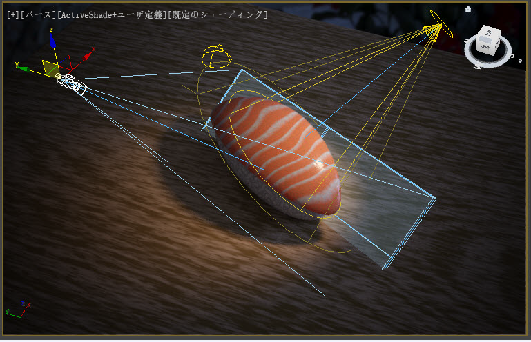

ActiveShade を使用する場合は、Nitrous ドライバを使用する必要があります。従来のドライバはサポートされていません。ActiveShade に表示できるのは、一度に 1 つの ウィンドウまたはビューポートのみです。
ビューポートで ActiveShade を表示するには:
ビューポートではスキャンライン レンダリングはサポートされていません。スキャンラインでレンダリングするには、フローティング表示の ActiveShade ウィンドウを使用する必要があります。
