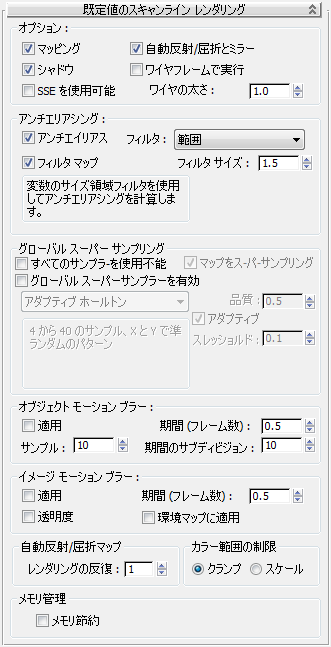

このロールアウトは、既定値のスキャンライン レンダラーのパラメータを設定します。
[アンチエイリアシング](Antialiasing)のチェックマークをはずすと、[ワイヤフレームで実行](Force Wireframe)設定が無効になります(上記を参照)。[ワイヤフレームで実行](Force Wireframe)のチェックマークが付いている場合でも、割り当てられているマテリアルに従ってジオメトリのレンダリングが行われます。
[アンチエイリアシング](Antialiasing)をオフにすると、レンダリング要素も無効になります。レンダリング要素が必要な場合は、[アンチエイリアシング](Antialiasing)をオンにしておいてください。

[フィルタ サイズ](Filter Size)を「1.0」に設定すると、実質的にはフィルタが無効になります。
個別に要素をレンダリングする場合、要素ごとに、アクティブなフィルタを明示的に有効または無効にすることができます。
スーパーサンプリング方法のオプションは、マテリアル エディタの[スーパーサンプリング](SuperSampling)ロールアウトに表示されるオプションと同じです。オプションが拡大された方法もあり、これらのオプションを使用して、スーパーサンプリングの品質およびレンダリング中に採集されるサンプル数をより詳細に制御することができます。
オブジェクトの[オブジェクト プロパティ](Properties)ダイアログ ボックスの[モーション ブラー](Motion Blur)領域で[オブジェクト](Object)を設定して、どのオブジェクトにオブジェクト モーション ブラーを適用するかを決定します。オブジェクト モーション ブラーでは、フレームごとにオブジェクトのタイム スライス イメージを複数個作成することによって、オブジェクトをぼかします。この処理では、カメラの動きも考慮されています。オブジェクト モーション ブラーは、スキャンライン レンダリング処理中に適用されます。

オブジェクトの[オブジェクト プロパティ](Properties)ダイアログ ボックスの[モーション ブラー](Motion Blur)領域で[オブジェクト](object)を設定して、どのオブジェクトにイメージ モーション ブラーを適用するかを決定します。イメージ モーション ブラーは、複数の画像を作成するのではなく、スミア効果を生成することによって、オブジェクトをぼかします。この処理では、カメラの動きも考慮されています。イメージ モーション ブラーは、スキャンライン レンダリングが完了した後で適用されます。

[カラー範囲の制限](Color Range Limiting)領域では、範囲外(0 ~ 1)のカラー コンポーネント(RGB)の[クランプ](Clamp)と[スケール](Scaling)を切り替えることによって明るすぎる部分を処理できるようにします。通常、鏡面反射光ハイライトにすると、カラー コンポーネントは範囲より上になる可能性がありますが、負のネガティブ ローブのあるフィルタを使用すると、カラー コンポーネントは範囲より下になる可能性があります。レンダラーが範囲外のカラー コンポーネントを処理する方法を制御する次の 2 つのオプションのいずれかを選択します。
