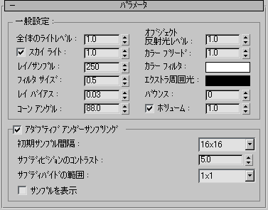

[一般設定](General Settings)領域
- 全体のライトレベル
- 全体のライト レベルを制御します。既定値は 1.0 です。

- レイ/サンプル
- サンプル(またはピクセル)ごとに放つレイの数です。この値を大きくすると、レンダリング時間が犠牲になりますが、効果の滑らかさが上がります。この値を小さくすると、効果は粒子が粗くなりますが、レンダリングがずっと速くなります。既定値は 250 です。

- カラー フィルタ
- オブジェクトにあたるすべてのライトをフィルタします。効果全体に色づけするには、白ではなくカラーを設定します。既定値は白です。
- フィルタ サイズ
- 効果内のノイズを減らすために使用するフィルタのサイズ(ピクセル単位)です。既定値は 0.5 です。

- エクストラ周囲光
- 黒でなくカラーに設定されている場合、そのカラーをオブジェクト上のエクストラ周囲光として追加します。既定値は黒です。
- レイ バイアス
- レイ バイアスは、シャドウ バイアスのように、バウンドしたライト効果の位置を調節します。オブジェクトが自分自身にシャドウを投じる場合に起きるバンディングのような、レンダリング時のアーティファクトの補正に使われます。既定値は 0.03 です。

- アダプティブ アンダーサンプリング
- このチェック ボックスにチェックマークが付いている場合、ライト トレーサによりアンダーサンプリングが使用されます。チェックマークが付いていない場合、すべてのピクセルをサンプルします。アンダーサンプリングをオフにすると、最終レンダリングのディテールを増すことができます。ただし、レンダリング時間は長くなります。既定値ではチェックマークが付いています。
- 初期サンプル間隔
- イメージの初期サンプルのグリッド間隔です。これはピクセル単位で測ります。既定値は 16 x 16 です。

- サブディビジョンのコントラスト
- 領域をさらに細分化する必要がある場合に指定するコントラストのしきい値。この値を大きくすると、サブディバイディングの発生が少なくなります。値が小さすぎると、不必要な再分割が発生します。既定値は 5.0 です。

- サブディバイド範囲
- サブディビジョンのための最小間隔です。この値を上げるとレンダリングの処理速度が向上しますが、精度が低下します。既定値は 1 x 1 です。

- サンプルを表示
- オンの場合、サンプルの位置が赤点でレンダリングされます。これは最も多くサンプリングが行われた場所を示し、アンダーサンプリングの最良の設定を選択するのに役立ちます。既定値ではチェックマークが付いていません。
