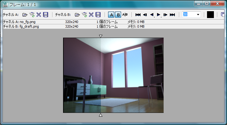

メディア ファイルの比較(RAM プレイヤー)
RAM プレイヤーは、イメージとイメージ シーケンスを RAM に読み込み、さまざまなフレーム レートで表示します。このユーティリティにはチャネル A と B があります。2 つの異なるイメージまたはシーケンスをチャネルにロードして同時に表示または再生すると、シーケンスを容易に比較できます。
イメージの上下に表示された三角形で示される 2 つのチャネル間の分割線の位置を設定するには、チャネル表示ウィンドウ内でドラッグします。アニメーションをスクラブするには、右マウス ボタンを押したままドラッグします。右にドラッグすると前に進み、左にドラッグすると後ろに戻ります。

チャネル A (Channel A)
オンにすると、チャネル A にロードされたファイルが表示されます。両方のチャネルがオンのときは、スクリーン分割マーカーが 2 つの三角形で示されます。このマーカーはチャネル A が終了する位置とチャネル B が開始する位置を示します。マウスをドラッグして、分割線を移動することができます。
チャネル B (Channel B)
オンにすると、チャネル B にロードされたファイルが表示されます。両方のチャネルがオンのときは、スクリーン分割マーカーが 2 つの三角形で示されます。このマーカーはチャネル A が終了する位置とチャネル B が開始する位置を示します。マウスをドラッグして、分割線を移動することができます。
水平/垂直スクリーン分割(Horizontal/Vertical Split Screen)
2 つのチャネルを、横に並べて表示するか、縦に重ねて表示するかを切り替えます。
