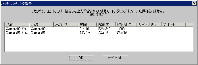

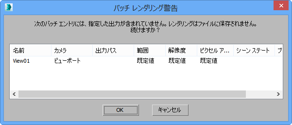

どちらの形式の[バッチ レンダリング警告](Batch Render Warning)ダイアログ ボックスにも、[バッチ レンダリング](Batch Render)ダイアログ ボックスに表示されるタスク キューの列が含まれます。主な違いは、レンダリングに使用するカメラを指定できるチェック ボックスがないことです。 このタスク キューには、保存されているファイルを上書きする可能性があるカメラ、出力のパスまたはファイル名が設定されていないカメラ、または無効な出力パスが指定されているカメラのみが表示されます。
この[バッチ レンダリング警告](Batch Render Warning)ダイアログ ボックスは、[バッチ レンダリング](Batch Render)ダイアログ ボックスで[レンダリング](Render)ボタンをクリックしたときに、レンダリングする 1 つ以上のタスクに出力のパスまたはファイル名が含まれていない場合に表示されます。このダイアログ ボックスは、以前にレンダリングしたイメージを上書きする可能性がある場合にも表示されます。
出力のパスまたはファイル名がないタスクがある場合やいくつかのファイルが上書きされる可能性がある場合でもバッチ レンダリング タスクを続行することができます。出力パスまたはファイル名がないタスクは、自動的に保存されず、[レンダリング フレーム ウィンドウ](Rendered Frame Window)に表示されるだけです。
