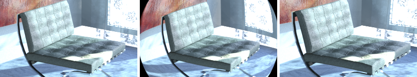

糸巻き型歪みは、イメージの中心からの距離が大きくなり、複数の線分が中心に向かって内側にワープします。また、糸巻き型歪みはイメージの周囲を暗くします。
ズーム レンズでよく見られる樽型歪みは、イメージの中心からの距離が大きくなり、複数の線分が外側に向かってワープします
左: 歪みなし、中央: キュービック歪み = 0.14、右: キュービック歪み = –0.14

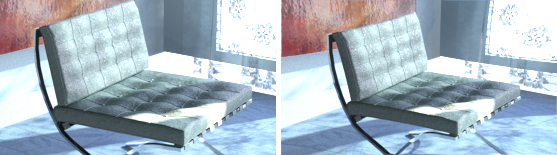

イメージの赤コンポーネントは X 軸に沿ってイメージを歪め、緑のコンポーネントは Y 軸に沿ってイメージを歪め、青のコンポーネントは無視されます。
レンズ歪みに使用されるマップ(オリジナルは OpenEXR イメージ、1188 x 668 ピクセル)
左: 歪みなし、右: 図に示されているマップを使用したテクスチャの歪み
