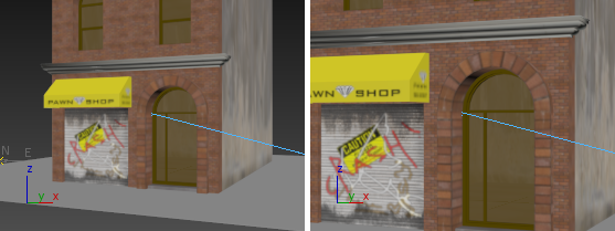

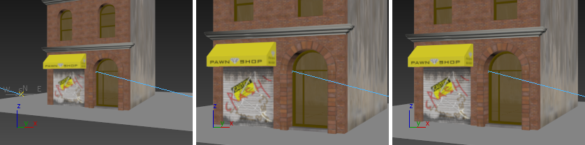

カメラのメインの物理アトリビュートを設定する
フィルム/センサーの設定
左から右: 35mm、APS-C (Canon)、APS-C (Nikon、Sony など)。
フィルム/センサーの設定
左から右: APS-H (Canon)、フォーサーズ
FOV を大幅に変更するとパースの歪みが発生することがあります。

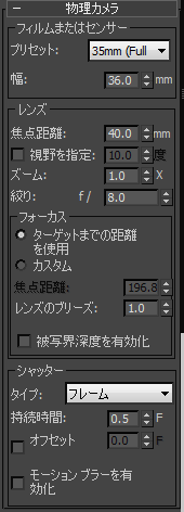

[ズーム](Zoom)は、他のカメラ効果を変更せずに、レンダリングしたイメージをトリミングする方法を提供します。たとえば、焦点距離を変更すると、ぼけ効果が変更(口径サイズが変更されるため)されますが、[ズーム](Zoom)の値を変更しても変更されません。
フォーカス プレーンはカメラのビューの寸法で囲まれた透明な長方形としてビューポートに表示されます。
[焦点距離](Focus Distance ) [カスタム](Custom)が選択されている場合に焦点距離を設定することができます。
[レンズのブリーズ](Lens Breathing) レンズを焦点距離に向かって、または離れるように移動して視野を調整します。[レンズのブリーズ](Lens Breathing)の値が 0.0 の場合、この効果は無効になります。既定値は 1.0 です。

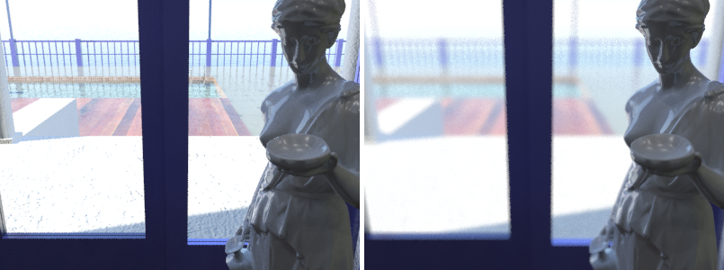

[被写界深度を有効化](Enable Depth of Field) オンにすると、カメラは焦点距離と等しくない距離にブラーを生成します。被写界深度効果の強さは、絞りの設定に基づいています。既定値ではチェックマークは付いていません。
左: 被写界深度なし
右: 浅い被写界深度(口径 = f/1.4)

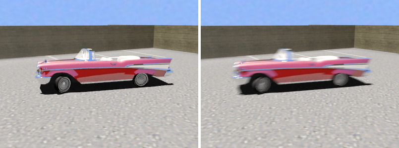

左: モーション ブラーなし
右: 既定のモーション ブラー(継続時間 = 0.5 フレーム)
