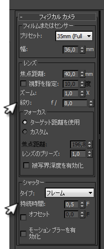

3ds Max でシーンを構築する場合は、さまざまな露出設定を試して、最適なライティング条件を実現する必要があります。これらの設定の一部は、シャッタ速度および絞り、特に物理的な露出制御をモデル化する物理カメラに依存します。
(1/秒の露出タイプは、物理カメラの既定の選択ではありませんが、旧式の静止画フィルム カメラの最も一般的なタイプです)。
