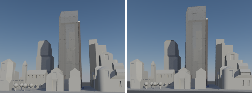

これらの設定は、カメラを水平方向または垂直方向に傾けます。これらを使用して、特にカメラが既に上下に傾いているシーンで、パースを補正することができます。
左: 補正なし、右: 垂直方向の補正 = 0.3

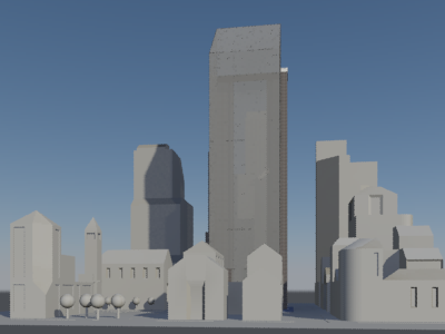

[垂直方向](Vertical)の値を Z 軸に沿ってパースを位置合わせするように設定します。既定ではオフになっています。
自動垂直傾斜補正
