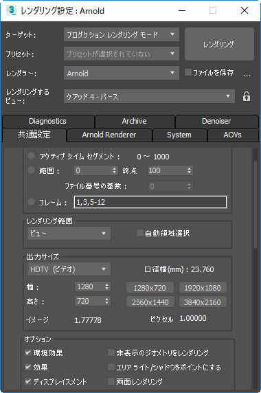

[レンダリング設定](Render Setup)ダイアログ ボックスには、複数のパネルが表示されます。パネルの数と名称は、アクティブなレンダラーにより異なります。以下のパネルは常に表示されます。
このパネルには、静止イメージまたはアニメーションをレンダリングするかどうか、レンダリング出力の解像度の設定など、レンダリングに対する一般コントロールがあります。
このパネルには、アクティブなレンダラーのメイン コントロールがあります。
アクティブなレンダラーに応じて追加のパネルが表示されることがあります。レンダラー固有のコントロールについては、「レンダラー」で説明します。追加レンダラーは、サードパーティのプラグイン コンポーネントとして使用できます。
[レンダリング設定](Render Setup)ダイアログ ボックスの上部には、[共通パラメータ](Common Parameters)ロールアウトのようなコントロールがあり、すべてのレンダラーに適用されます。これらは次のとおりです。

プリセットのレンダリング パラメータのセットを選択するか、レンダリング パラメータ設定をロードまたは保存できます。「プリセット レンダリング オプション」を参照してください。
[レンダリングを割り当て](Assign Renderer)ロールアウトの代わりに使用されます。
[ActiveShade]が選択されている場合、このボタン名が[ActiveShade]に変わり、このボタンをクリックすると、フローティング表示の[ActiveShade]ウィンドウが開かれます。

ドロップダウン リストにはすべてのビューポート レイアウトで利用可能なビューポートがすべて含まれています。ビューポートはそれぞれ、レイアウト名が最初にリストされ、続いてハイフン、その後にビューポート名が続きます。 例: 「Row 1, Row 2 - Front」そのため、ビューポートを容易に識別できるよう、レイアウトには Closeups など意味のある名前を使用してください。
メイン ユーザ インタフェースで別のビューポートをアクティブにすると、[ビューポートにロック](Lock To Viewport)(以下を参照)がオフになっている場合、この設定も自動的に変更されます。
[ビューポートにロック](Lock to Viewport): チェック マークが付いている場合、ビューが[ビューポート](Viewport)リストに表示されているビューに固定されます。これによって、他のビューポート(使用するとアクティブになる)内のシーンを調整し、その後で[レンダリング](Render)をクリックして、最初に選択していたビューポートをレンダリングすることができます。チェックマークが消えている場合は、常にアクティブなビューポートをレンダリングします。
