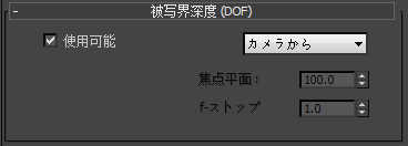

これらのコントロールでは、レンダリングに被写界深度を追加できます。被写界深度は、カメラまたはパース ビューをレンダリングする場合にのみ使用できます。

オンにすると、レンダリングに被写界深度が生成されます。既定値ではチェックマークが付いていません。
[カメラから](既定値)を選択した場合、Quicksilver レンダラーは、カメラの[ターゲットまでの距離](Target Distance)および [f-ストップ](f-Stop)設定を使用して被写界深度を生成します。
[カメラを無効](Override Camera)を選択した場合、カメラ設定とは異なる被写界深度を生成するための値を選択できます。
