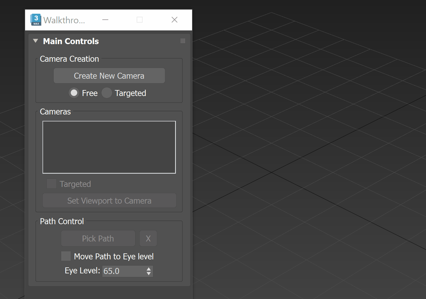

カメラのォークスルーを作成する
  1. [アニメーション](Animation)メニューの[ウォークスルー アシスタント](Walkthrough Assistant)を選択します。
    [ウォークスルー アシスタント](Walkthrough Assistant)フロータが表示されます。
  2. [メイン コントロール](Main Controls)ロールアウトで、[新しいカメラを作成](Create New Camera)ボタンをクリックします。
    Walkthrough_Cam01 という名前のフリー カメラが作成され、ビューポートに新しいカメラが表示されます。カメラは、カメラ リストにも名前順に表示されます。
    [新しいカメラを作成](Create New Camera)をクリックします
    ビューポートにカメラが表示されない場合は、縮小ズームして表示します。
    フロータにはその他のロールアウトも表示されます。
    注: カメラの名前は、[修正](Modify)パネルで変更できます。
