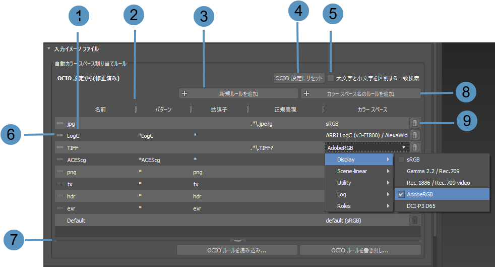

[カラー管理設定](Color Management Settings)入力イメージ ファイル(Input Image Files)セクションでルールを編集します。このルールは、OCIO ベース カラー管理モードを使用している場合にのみ使用できます。次の 3 種類のルールがあります。
  1. ルールの名前パターン拡張子正規表現の文字列、または割り当てるカラー スペースを修正するには、表のセルをダブルクリックします。ルールは基本または正規表現ベースにすることができますが、両方をベースにすることはできません。パターンまたは拡張子を設定すると、[正規表現](Regex)列が自動的にクリアされます。その逆も同様です。
  2. 列のサイズを変更するには、表のヘッダーの垂直方向のセパレータをドラッグします。
  3. [新規ルールを追加](Add New Rule)をクリックして、新しいルールの別の行を表の先頭に追加します。
  4. アクティブな OCIO 設定ファイルに保存されているが変更されている場合は、[OCIO 設定にリセット](Reset to OCIO Config)をクリックしてすべての変更を破棄できます。
  5. ファイル名を照合するときに、[パターン](Pattern)の文字列や[正規表現](Regex)の文字列の大文字と小文字を区別するどうかをコントロールするには、大文字と小文字を区別する一致検索(Case Sensitive Match)を設定します。[拡張子](Extension)の文字列は、glob トークンを含まない限り、大文字と小文字が区別されません。たとえば、[e][x][r]は「exr」に一致しますが、「EXR」には一致しません。
  6. 行の左側にあるグリッパーのいずれかをドラッグして、ルールの順序を変更します。ルールは上から下に順番にテストされます。ファイルに一致する最初のルールが適用されます。
  7. 表のサイズを変更するには、下部にある水平バーをドラッグします。
  8. [カラー スペース名のルールを追加](Add Color Space Name Rule)をクリックして、OCIO v1 のカラー スペースにイメージ ファイルを割り当てた方法を複製する特殊なルール ColorSpaceNamePathSearch を追加します。各テクスチャ ファイルは、ファイルのパスおよび名前内の任意の場所で見つかった最長のカラー スペース名に割り当てられます。検索では大文字と小文字は区別されません。
  9. 対応するルールを削除するには、ごみ箱アイコンをクリックします。
ルールの名前は、識別のためにのみ使用されます。名前は、[ビットマップ イメージ ファイルの選択](Select Bitmap Image File)ダイアログ ボックスおよびその他の場所に表示され、カラー スペースを自動的に割り当てる責任があるルールを示します。名前は一意でなければなりません。
ルールが変更されるたびに、カラー スペースが[自動](Automatic)に設定されている既存のテクスチャが、必要に応じて再割り当てされます。カラー スペースが手動で設定されたテクスチャは変更されません。
