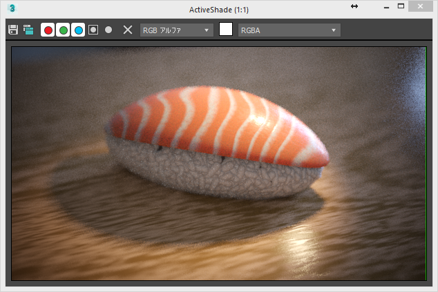

独自のフローティング ウィンドウに ActiveShade レンダリングを作成するには、メイン ツールバーの[レンダリング](Render)フライアウトから[ActiveShade]コマンドを選択します。
ActiveShade フロータは、[レンダリング フレーム ウィンドウ](Rendered Frame Window)に類似し、同じコントロールのサブセットがあります。
ActiveShade ウィンドウは、一度に 1 つしか表示できません。新しい[ActiveShade]ウィンドウまたはビューポートが終了するか、既存のインスタンスが復元されます。
