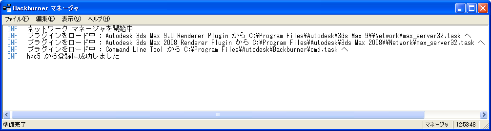

メニュー バーから、ネットワーク レンダリング マネージャ アプリケーションの機能にアクセスできます。
ウィンドウを閉じ、アプリケーションを最小化してタスクバー トレイに入れます。このメニュー項目または右上の閉じるボタン(X)を使用して閉じても、アプリケーションはアクティブなままになります。
アプリケーションを停止し、メモリから削除します。
[Backburner マネージャ一般プロパティ](Backburner Manager General Properties)ダイアログ ボックスを開きます。
[Backburner マネージャ ログ プロパティ](Backburner Manager Logging Properties)ダイアログ ボックスを開きます。このダイアログ ボックスでは、リスト ウィンドウに表示するメッセージの種類をフィルタしたり、メッセージをリスト ウィンドウまたはログ ファイルに送信するかどうかを指定できます。
サーバ ウィンドウの下部に表示されるステータス バーの表示/非表示を切り替えます。オンにすると、このメニュー項目の横にチェック マークが表示されます。既定値ではチェックマークが付いています。
リスト ウィンドウに表示されるテキストのサイズを指定します。[最小](Smallest)から[最大](Largest)の間で選択します。
リスト ウィンドウを自動スクロールするかどうかを切り替えます。オンにすると、リスト ウィンドウに新しい項目が表示されるときに、前の内容が上にスクロールされます。オフにした場合、リスト ウィンドウが埋まった後、最新のエントリを表示するには、手動でウィンドウをスクロールする必要があります。既定値ではチェックマークが付いています。
バージョンや著作権など、マネージャ プログラムに関する情報を表示します。
マネージャ インタフェースのこの領域には、現在のマネージャのステータスに関連するさまざまな種類の情報がリスト表示されます。[Backburner マネージャ ログ プロパティ](Logging Properties)ダイアログ ボックスでの選択内容に従い、たとえば次のような項目に関する警告メッセージが表示されます。
この情報は[Backburner マネージャ ログ プロパティ](Logging Properties)ダイアログ ボックスでフィルタできます。
