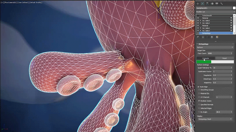

Retopology Tools v1.2 で導入された**[メッシュの前処理](Preprocess Mesh)*オプションを有効にすると、ReForm アルゴリズムを使用してリトポロジ用のメッシュを準備し、設定する必要性が軽減されます。これは、[リトポロジ] (Retopology)モディファイヤ アルゴリズムにより、最終的な四角リトポロジ メッシュを構築するための基礎として使用される、中間の三角形ベースの再メッシュされたメッシュ*が作成されるためです。

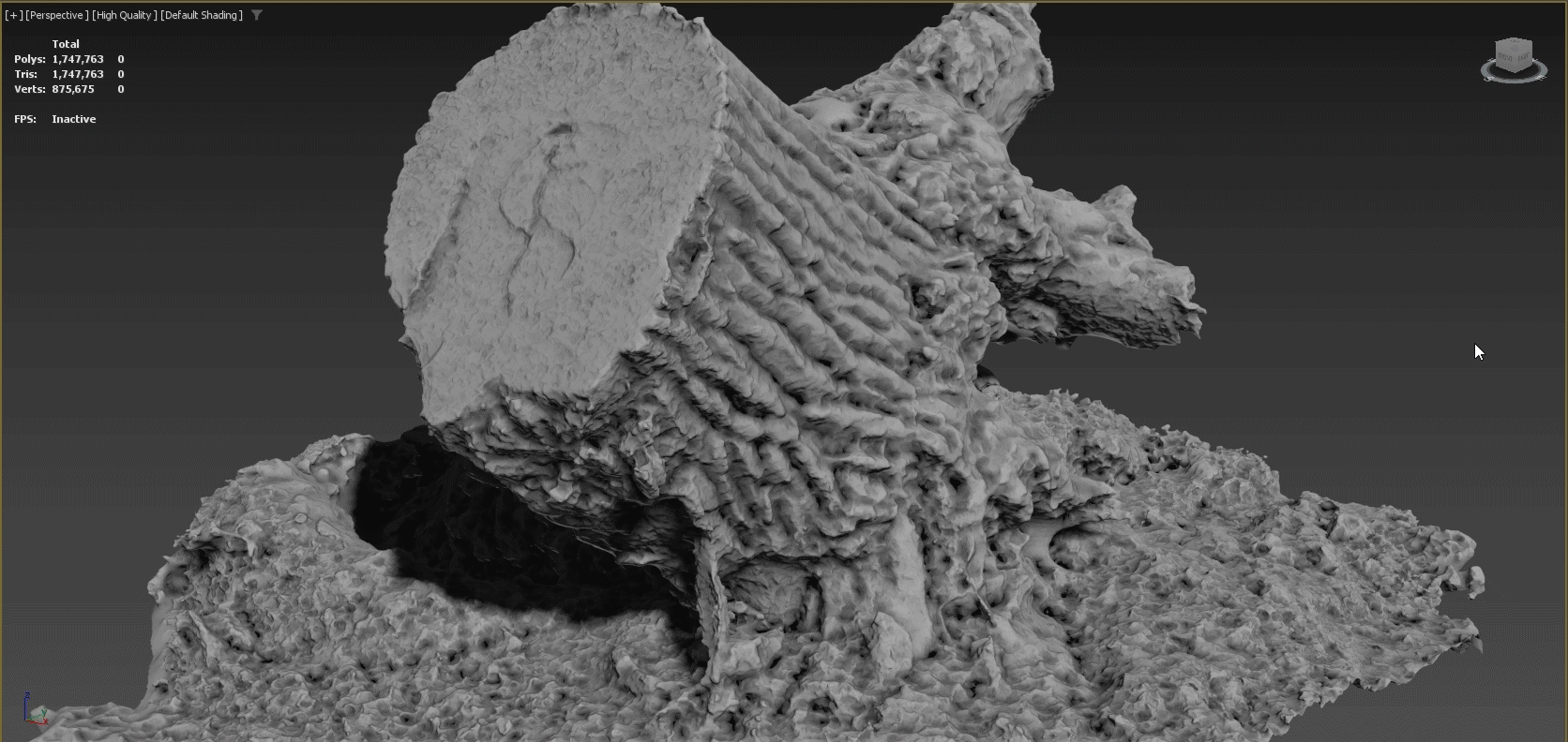

ただし、アーティストが**[メッシュの前処理](Preprocess Mesh)**を使用せずに、ReForm を使用してメッシュをリトポロジ化する状況がいくつか考えられますこの場合、最もお勧めの方法は、均等に分布された均一な面が入力メッシュに含まれるようにすることです。また、合理的な時間内でアルゴリズムの結果を得るには、オブジェクトのポリゴン数を 200,000 未満に抑えることもお勧めします。操作を開始する前や、計算後に望ましくない領域が見つかった場合にメッシュを最適化するのに役立つモディファイヤが、多数用意されています。
ヒント: **[7]**キーを押すと、ビューポートの左上に現在のポリゴン数が表示されます。

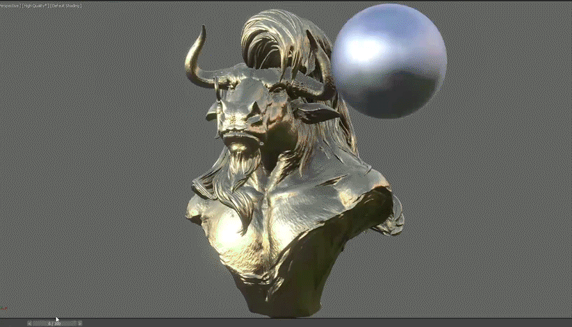

- [リラックス] (Relax): ReForm アルゴリズムは、入力メッシュに対してできるだけ正確なトポロジ出力を生成するように調整されています。このため、大量のノイズや高周波データを含むメッシュをリトポロジ化しようとすると、リトポロジ処理に長い時間がかかることがあります。リトポロジ処理を容易にするには、ボリューム保持を有効にし、いくつかの反復を適用した状態で [リラックス] (Relax)モディファイヤを適用しから、[リトポロジ] (Retopology)モディファイヤを適用します。これにより、プロセス時間が短縮されます。これにより、入力メッシュの完全性を妨げることなく、サーフェス ノイズを削減できます。

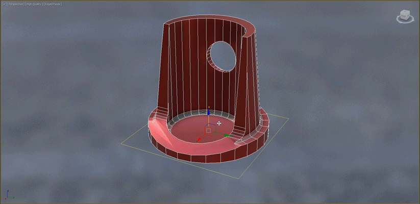

Retopology Tools は、ポリゴン トポロジを減らすだけでなく、モデリング プロセスを支援し、クリーンな四角形トポロジの生成を支援する上で便利です。ポリゴン面は一定の間隔で配置され、[ポリゴンを編集](Edit Poly)モディファイヤを使用するか、スタックを編集可能ポリゴンオブジェクトに集約することで、さらに処理することができます。
Retopology Tools を使用する一般的なワークフローには、ジオメトリへのスプラインの押し出し、ブール演算のクリーンアップ、スマート押し出し操作の実行などがあります。ブール演算を行ってクリーンな四角形出力にリトポロジ化する予定のある、ポリゴン数が少ないモデルを使用している場合は、最初に[サブディバイド] (Subdivide)モディファイヤを使用して再メッシュするか、サブディビジョン サーフェスを使用して、モデルにフォームを追加することをお勧めします。
