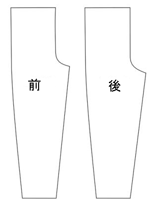

パンツ
パンツのパターンは、ヒップに合わせてカーブした形状になっています。長くてまっすぐなエッジが外側の縫い目になり、短いエッジは内側の縫い目になります。上部のカーブは、腹部やヒップの周り、および股にフィットします。
各部分を 2 回カットします。前部の 2 つを股に沿って縫い合わせます。後部の 2 つも、同様に縫い合わせます。次に、前部と後部を外側および内側で縫い合わせます。
